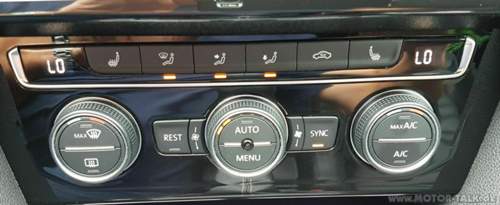

ich habe eine Problem mit der Heizung im Innenraum und benötige eure Hilfe.
Problem- bzw. Fehlerbeschreibung
Ich bin diese Woche morgens um 6 Uhr ins Büro gefahren, bei einer Außentemperatur von 13°C.
Die Klima – Anlage ist AUS und es ist die Temperatur LOW eingestellt.
Nach eine Fahrstrecke von 38km und einer Fahrzeit von ca. 40 Minuten hat sich der Fahrzeuginnenraum auf 30°C bis 35°C aufgeheizt.
benutztes Messmittel: kalibriertes Thermometer mit Sensor
Lüftungstemperatur OBEN: KALT
Lüftungstemperatur Fußraum: WARM (ansteigend)
Fehler die ausgeschlossen werden können:
Die Stellmotoren der Lüftung sind alle in Ordnung.
Bedienteil der Klima bzw. Heizung wurde getauscht ohne Ergebnis.
VW hat diese Woche irgendwelche Parameter von der Heizung neu programmiert, aber auch
ohne Ergebnis!
...die Luft kommt unten Warm und oben kalt aus der Lüftung.
Das Fahrzeug war jetzt schon zweimal bei einer VW - Vertragswerkstatt (Garantiefall).
Ich würde mich über positive Anregungen oder wenn möglich einer finalen Problemlösung freuen.
Danke!

Wenn ich die Klimaanlage einschalte, dann habe ich folgende Messwerte:
Datum der Messung: 17.09.2018
Außentemperatur: ca. 32°C
Lüftung OBEN: 13°C
Lüftung UNTEN: 25°C
An den gemessenen Werten verändert sich nichts....unten kommt immer warm Luft und die Klimaanlage
kämpft da gegen an.

Nein. Denn du hast die Klimaanlage eben nicht eingeschaltet: A/C ist auf beiden Bildern aus.
Das ist der Fluch mit der ungenauen Ausdrucksweise: die Hälfte der Leute meint, wenn sie "Klima aus" schreiben "A/C aus" (bzw. früher "ECON an"
, die andere Hälfte meint tatsächlich "OFF".
Lüftung OBEN: 13°C
Lüftung UNTEN: 25°C
kämpft da gegen an.
Bei 32 °C draußen sind 25°C keine "warme" Luft. Sie sind nur etwas weniger kalt, und das ist, wie dir die Vorredner schon erklärt haben, höchstwahrscheinlich Teil Absicht. Da kämpft noch lange nichts.
Im Automatikbetrieb ist das ganze ebenfalls nicht, hier sollte an den Einstellungen entsprechend gearbeitet werden!

Nochmal zum eigentlichen Problem....
Es kann nicht sein, dass sich im Innenraum ein Wärmestau bildet, wenn draußen eine Temperatur von ca. 20°C herrschen.
Es ist deutlich zu fühlen, dass im Fußraum warme Luft erzeugt wird im Gegensatz zu der oberen Lüftung. Selbst mit bloßer Hand kann man den Unterschied fühlen.
Wenn sich der Innenraum vom Passat selbstständig aufwärmt ohne das man die Heizung einschaltet, dann muss da ein Fehler vorliegen.
Ich bitte um weiteren Vorschläge, damit eine Lösung gefunden wird.
Danke!
Von anderen Herstellern weiß ich das bei deiner gewählten Einstellung immer eine klappe geöffnet ist und wärme in den Innenraum geführt wird.
Warum genau weiß ich aktuell leider nicht mehr.
Was passiert wenn du auf AUTO und eine Wunschtemperatur von ca 21° einstellst?
Welche Temperaturen werden dann eingeblasen?

Ich bin eben in der Mittagspause mit folgender Einstellung gefahren:
Einstellung des Bedienteils:
Klima-Anlage: AUS
Eingestellte Temperatur: 20°C (AUTO)
Automatik: EIN
Die Lüftung OBEN kam auf eine Temperatur zwischen 40°C und 43°C.
(siehe Bild)
Mal eine ganz andere Frage, wieso fährt man bei 26,5° ohne Klimaanlage rum?
Allergie? Dann wäre das natürlich sehr schlecht mit 40° aus den Düsen.
Das ganze nun jetzt nochmal mit AC On!
Die Einstellung hat ja zumindest den Temperaturunterschied wieder ausgeglichen.
Insgesamt ist es ein Bedienfehler bisher, die Klimaautomatik ist dafür nicht ausgelegt so wie du sie bedienst.
Normalerweise auf AUTO und er macht alles von alleine, wenn sie dann noch kühlen soll halt noch mit AC On.
