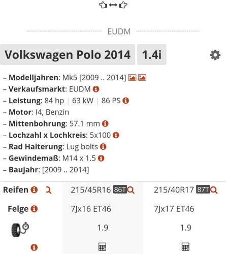

@polobuddy schrieb am 13. März 2021 um 17:57:57 Uhr:
Guckst du hier
DANKE! Also heißt das, dass ich diese R16 & R17-Kombination problemlos und direkt einbauen lassen kann?
Das hört sich gut an.
Woher hast du dieses Bild und wie hast du es herausgefunden? Ist das eine seperate Seite, die sowas anzeigt?
@Polorist schrieb am 13. März 2021 um 18:01:34 Uhr:
Hallo _bK_,
Soweit ich weiß, lassen sich ohne größere Schwierigkeiten Felgen bis 17 Zoll auf einen Polo 6c/6r montieren.
So wurde mein Polo beispielsweise ab Werk mit 17-Zoll Felgen ausgeliefert.
In meinem COC-Papier wurden auch zwei Reifengrößen ausgewiesen:
215/40 R17
185/65 R15
Wichtig dabei ist auf Lochkreis zu achten. Beim Polo 6r/6c folgender: 5x100
Ebenso auf die Einpresstiefe. Werksfelgen haben ET 46. Die Einpresstiefe bei Fremdherstellern wird wahrscheinlich abweichen, da kann ich dir aber keinen Rat geben. Ich setze auf Originalfelgen bzw. aus dem Zubehörteileshop von VW. Da habe ich seinerzeit die Motorsport Felgen geordert.
Die bereits gekauften 14-Zoll-Reifen wirst du nicht auf größere Felgen ziehen können.
14 Zoll auf 14 Zoll, 17 Zoll auf 17 Zoll.
Kleiner Hinweis am Rande:
17 Zoll sieht meiner Ansicht nach perfekt aus, aber es sei zu bedenken, dass mit jedem Zoll Felgenwachstum auch mit Komforteinbußen zu rechnen ist. Die Höhe der Reifenflanke sinkt, somit wird der Federungskomfort durch den Reifen geringer. Und größere Felgen und Reifen bringen mehr Gewicht auf die Waage. Das heißt, der Wagen könnte bei geringer Motorleistung etwas an Spritzigkeit verlieren.
Viele Grüße
Grüß dich!
Vielen Dank für die Infos und den entscheidenden Tipp, dass du deinen Wagen von Werk auf mit 17" bekommen hast.
Klar auf die 5x100 achte ich sowieso, bei 4 Löchern hätte ich ja ein Problem. Die ET ist also immer 46 und die meisten Felgen sind auch immer 46 oder? Ich will die eh standardmäßig haben und nicht so weit in den Wagen hineingedrückt. ^^
Ich finde 17 Zoll auch mega. Mir gehts da auch nur um das Design und die Ästhetik, es sieht einfach badass aus. Komfort ist mir eigentlich egal und ich bin mit 1.4L + 85PS eh keiner, der irgendwie was zu melden hätte... :D
Mein Erzfeind wäre halt nur die Bordsteinkante, aber was ist mit Federungskomfort gemeint?
Fühlt sich das Fahren eklig an oder beim kurven fahren oder wie meinst du das?
