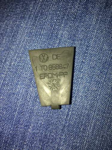

Habe mich jetzt für ein RNS315 mit eingebautem Bluetooth entschieden.
Nun wäre es nett wenn mir noch einer einen Link für ein passendes Mikrofon schicken könnte, was ich oben bei den Leseleuchten einbauen kann.
Vielen Dank dafür
Bei meinem Touran ist dieses verbaut!
