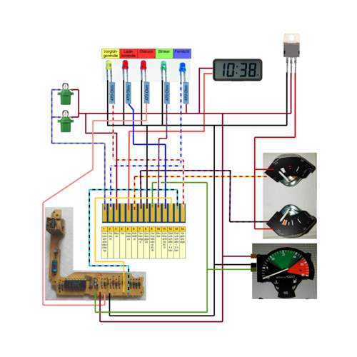

siehe hier
T3-kombiinst-schaltplan
Themenstarteram 16. Juli 2020 um 19:11
Danke für das Bild Norbert! Könntest du es mir eventuell nochmal für einen Maurer erklären :D
Von der Lichtmaschine D+ geht es zur Ladekontrolleuchte, dazwischen einen Widerstand vom 470 Ohm. (Die kann man wohl in einem Elektrofachgeschäft kaufen und dazwischen löten). Das verstehe ich.
Aber was hat es mit der schwarzen Linie auf sich? Ist das Zündungsplus ? Reicht es, wenn ich mir die provisorisch erstmal z.B vom Radio abzwacke, einfach nur um zu testen ob die Lima dann lädt oder muss sie, wie auf dem Plan auch an das gelbe Teil links unten angeschlossen sein ?
Mfg Benny
Schwarz = Zündung + (vom Spannungsstabilisator)
Aber der 470 Ohm-Widerstand ist nur (bzw. sind alle nur dafür), daß so eine 1,5 V (oder 3V oder was die eben so haben ?) Leuchtdiode mit den 12 V nicht kaputtgeht. Da muß irgendwo noch was zwischendrin sein, das einen Strom zur LiMa fließen läßt, der einer 3 W Glühbirne entspricht.
Wenn man sich mal die Eingangspost vom Te aufmerksam betrachtet kann es wohl kaum an der Vorerregung liegen.
Er schreibt ich habe 14 V,damit lädt die Lima erstmal und ist vorerregt.
Die weitere notwendige Feldspannung wird dann durch die Erregerdioden und den Regler vorgenommen.
