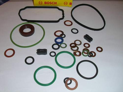

Eigentlich ist es nur ne kleine Sache,hier ist meistens der O Ring der,Betätigunswelle undicht.
Kann man auch selber machen.Wichtig ist nur die Welle und den "Gashebel zu markieren.
