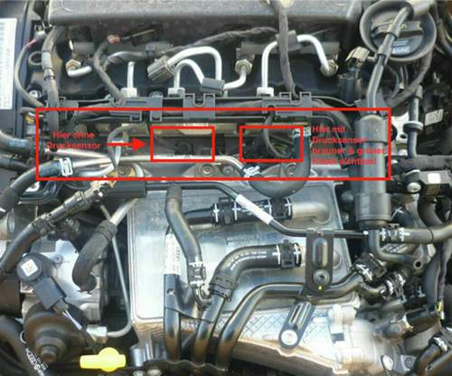

Hallo Zusammen,
ich habe schon überall nachgeschaut. Gegoogelt wie verrückt und hier im Forum auch recherchiert, aber leider nicht fündig geworden. Daher wende ich mich nun an euch. Vielleicht kennt jemand die Antwort oder kann mir zumindest Tipps geben?
Ich will zum erstem Mal nach knapp 80tkm die Glühkerzen austauschen lassen.
  • Dazu muss ich wissen, welche Glühkerzen überhaupt verbaut sind und wie viele?
  • Bekommt der 2.0 TDI mit 115PS Bj. 2017 Glühkerzen mit oder ohne Drucksensoren verbaut?
  • Habe irgendwo auch mal gelesen es sollen 6 statt 4 oder 3 statt 4 Glühkerzen verbaut sein. Was ich total schwachsinnig finde.
  • Vielleicht kann man das auch irgendwo in der Bedienungsanleitung oder ähnlichem lesen oder durch bestimmte Eigenschaften beispielsweise ausschließen, dass es Glühkerzen mit Drucksensoren brauch.
Vielen Dank für eure Unterstützung!

Müssen bei einem 4-Zylinder Motor nicht auch 4 Glühkerzen verbaut werden?
Ja. Evtl 3 ohne Drucksensor und 1 mit.
Für eine genaue Identifizierung braucht’s doch bestimmt noch den MKB (Motorkennbuchstaben) ggf noch die Motornummer.

Also meiner hat unter anderem im Serviceheft den MKB DFGC stehen.
Danke
@kasemattenede
ich werde mich entweder beim freundlichen oder über dieses "Erwin", schlau machen. Ist dieses "Erwin" kostenfrei?

Themenstarteram 25. Dezember 2020 um 16:41
So. Für diejenigen die irgendwann mal dieselbe Frage haben. Hier ist die Antwort.
Also
1. bei erWin geschaut, Beschreibungen für die Katz (spart euch die 8€)
2. die Freundlichen wissen es selber nicht, müssen rein schauen.
3. Ich hab die Plastikabdeckung am Motor abgemacht und dann schaut ihr euch einfach die Stecker an den Glühkerzen an. Dabei merkt man, dass (in meinem Falle) die Glühkerzenstecker 1, 2 und 4 ganz normal sind und der 3. Glühkerzenstecker hat sichtbar einen braunen und grünen Kabel und die Art des Kabels ist sichtbar anders als alle anderen drei. Problem gelöst!
[Auf dem Bild wollt ich es euch nochmal grafisch darstellen]
