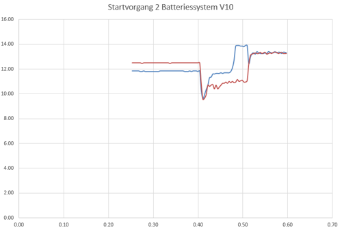

Die Batterie scheint in einem bestimmten Ladungszustand beim Starten in der Spannung kurz einzubrechen, so dass das Steuergerät für Zugangs- und Startberechtigung den Startvorgang abbricht.
Selbst nach über Nacht voll geladener Batterie stand im Fehlerspeicher vom Steuergerät für Zugangs- und Startberechtigung "Funktionseinschränkung durch Unterspannung" beim 1. Kalt-Start, funktionierte aber alles.
Der Fehler "Funktionseinschränkung durch Unterspannung" stand immer wieder drin, schon seit über 1 Jahr taucht er immer wieder auf, jedoch gab es nie irgendwelche Probleme.
Es scheint aber eine Schaltschwelle zu geben, an der der Startvorgang abgebrochen wird.
Hier ein Diagramm von einem erfolgreichen Startvorgang (warm):
2016-05-04-start-spannung
Ich habe die gleichen Probleme wie Ralph (Startabbruch nach ca. einer halben Sekunde, bevor der Anlasser richtig gedreht hat) nichts im Fehlerspeicher. Beide Batterien sollten o.k. sein (weniger als 1 Jahr alt), Starthilfe mit Überbrückungskabel hilft nicht, anbei ein Log von einem erfolgreichen Startvorgang -ist schon einige Monate alt..(Blau: Komfortbatterie unter Fahrersitz, Rot: Starterbatterie im Kofferaum, X-Achse in Minuten, werden beim Starten zusammengeschaltet= Standard bei V10)
Der einzige erfolgreiche Reparaturvorschlag, den ich in unterschiedlichen Foren gefunden habe, war Tausch des Anlassers... Ich habe Schwierigkeiten, mir das vorzustellen, weil der Anlasser im kalten Zustand doch viel härter zu kämpfen hat als im warmen. Gefühlsmässig habe ich bisher immer auf ein Elektronikproblem (=aktiver Startabbruch) getippt,- leider bislang ohne Lösung
