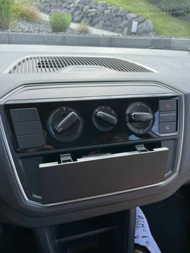

Ich habe einen VW Up Baujahr 2018 ohne Radio und würde dies nun dort gerne nachrüsten.
Was muss ich genau bestellen?
Welche Blende, Stecker etc. benötige ich zusätzlich.
Über eine kurze Hilfe wäre ich dankbar.
Vielen Dank euch :)

Solltest du da nicht schon eine Blende drin haben mit Abdeckung?
Themenstarteram 10. August 2021 um 8:02
Ja eine Blende mit Abdeckung habe ich schon drin!

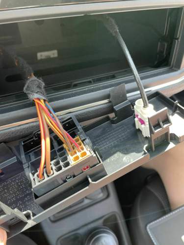

Hast du denn schon kabel drin? Also den Quadlock Stecker? Ansonsten bitte mal Fotos machen.
Wenn das alles nicht drin ist, wird es aufwändig.
Themenstarteram 10. August 2021 um 13:18
So sieht es bei mir hinter uns vor der Blende aus.
Lautsprecher an den Türen sind eingebaut.
72da19bd-a63b-40e4-8ff0-ecbc81996e67
8763e5fd-9cf8-458b-9a8d-26382aa45deb
OK.
Also ich sehe ein Problem. Und Zwar dass dort kein Zündungsplus Kabel ist. Das ist aber bei einem Originalen Radio auch nicht vorgesehen.
Das ist demnach ein Kabel was du noch ziehen musst. Kannst du aber am Klimabedienteil abgreifen.
Auch die TasterBeleuchtung.
Du kannst dir nun Also ein Radio raus suchen. Von Sony, Pioneer und so weiter.
Du brauchst wahrscheinlich einen Adapter Von quadlock auf Iso. Je nach Radio.
Der Antenne Stecker vom Up heißt Fakra. Hier wirst du sicher auch einen von Fakra auf ISO brauchen.
Codiert werden muss nichts, da am Quadlock nicht mal CAN Bus Kabel sind.
Eigentlich ist das sehr einfach.
Ich empfehle aber gleich ein Radio mit DAB+ und Freisprecheinrichtung. Da ist das Mikrofon dann sicher auch dabei.
Gibt sicher auch welche mit ausfahrbarem Display, aber das wird sicher Frickelig mit dem Klimabedienteil.
Also Radio, Kabel vom Klimabedienteil nehmen, zwei Adapter, fertig
Was halten die Profis den vom originalem 1 DIN Nachrüstradio RMT200?
Hier der Passende Adapter
https://www.ebay.de/.../371766290791?...
Ist der letzte und muss auch genau dieser sein.
Die blaue Leitung ist für Zündungsplus.
Das sollte der Antennen Adapter sein
https://www.ebay.de/.../284347897681?...

Ja genau. Die beiden Adapter.
Ja du kannst dein Radio nehmen was du rausgesucht hast.
