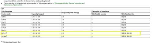

Kurze Zusammenfassung meiner Kenntnisse: Bordbuch und Händler weichen in den Ausagen voneinader ab.
Bsp. mein UP GTI von 2018 mit Partikelfilter hat den Serviceintervall Q14= fest jedes Jahr
Bordheft sagt: Norm 502, 5W30
Händler sagt: Norm 508, 0W20
Wie schaut das bei euch aus, wie ist euer aktueller Kenntnisstand bzw. wie geht ihr vor?

Das Longlife hättest Du Dir schenken können, es reicht die Norm 502.00/505.00 bei einem Jahr und 15.000 Km.
504/507 ist für 2 Jahre und bis zu 30.000 Km - die Freigabe hat aber keiner der Drillinge, auch der GTI nicht.

Ja wie eingangs erwähnt... laut Bordheft reicht 502, laut VW Händler aber wie bisher 508 0W20 oder alternativ 504 5W30 und beides definitiv Longlife, so die Aussage.
Ich habe mich dann quasi für die günstigere Alternative entschieden die ich in beide Motoren, UP GTI ung Golf 7 packen kann.
Unter der Haube meines GTI steht
VW Norm 508-00
VW Norm 509-00
SAE 0W-20
