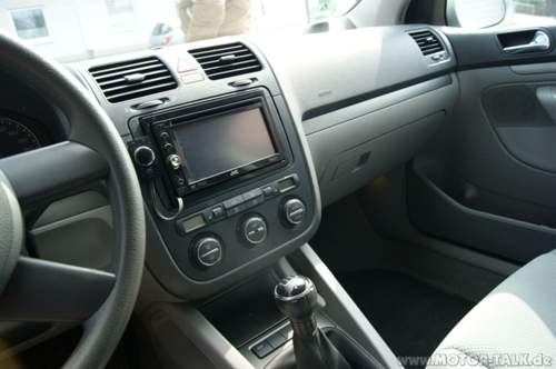

Nach langer überlegung, habe ich gestern meinen Golf V Bj. 2004 für einen VW UP Bj. 2012 in Zahlung gegeben.
In meinem Golf V habe ich mir ein Zubehör Radio eingebaut, (Doppel DIN JVC AVX 640).
Nun würde ich gerne im VW UP auch ein Zubehör Radio Radio einbauen.
Ich vermute jedoch mal, das ich das Doppel DIN Radio nicht eingebaut bekomme, aufgrund der Größe.
Also müsste ein normal DIN Radio her? Oder sehe ich das Falsch?
Nun meine eigentlich Fragen:
Wo bekomme ich eine passende Blende für ein EIN DIN Radio her, inkl. Preis?
Würden mir Funktionen im Maps und Mehr entfallen?

Es gibt tatsächlich ein paar passende Threads hier zum Thema. Aber dennoch, auf die Schnelle:
1) Nur normal DIN passt. Umbau fachmännisch aber auf Doppel-DIN machbar. Hoher Aufwand + Kosten. Habe den Thread gerade nicht zur Hand.
2) Ich hoffe, du hast trotzdem ein Radio und Sound Plus Paket dazubestellt, auch wenn das Radio hinterher wieder rauskommt.
3) Blende gibt's.

Meines Wissens ist die Kommunikation zwischen Maps & More und RCD215 exklusiv und herstellerabhängig. Soll heißen, der Datenaustausch zwischen M&M und RCD215 ist auf diese Kombination beschränkt und geht mit keinem anderen Gerät, auch nicht mit anderen Radios von Volkswagen.
(Der Sachverhalt CAN zwischen M&M und Radio ist meines Wissens nach auch falsch. Es geht hier um einen LIN-Bus. Das Radio wiederum ist über CAN am Bordnetz des Fahrzeugs angeschlossen.)

Sehr gut für einen Austausch. Dann kannst du immerhin einen CAN-Adapter zwischen Fahrzeug und deinem neuen Radio einbauen. Damit hast du auch die Zündplus-Leitung und Fahrzeug-Beleuchtungsinformation, anstatt dir das mühsam erst per Draht irgendwo her zu holen.
Dass du kein Sound-Plus hast ist schade. Dass heißt, du musst für die anderen Lautsprecher wieder Kabel verlegen.

Es ist mir ergo nicht möglich, ein Zubehör Radio zu verbauen, ohne einschränkungen bei den Funktionen des "Maps und Mehr" zu nutzen. (Freisprecheinrichtung, Stimme vom Navi, Medienstreaming). ?
Soweit angenommen, dass ich kein Zubehör Radio ohne Einschränkungen verbauen kann,
ist es denn möglich an einem RCD 215 Radio eine Endstufe anzuschließen, zwecks Subwoofer?
Desweiteren habe ich damals für mein RCD300 ein Interface Adapter gehabt. Gibt es vergleichbares auch für das RCD 215?

Ground ist einfach die engl. Bezeichnung für die elektrische Masse. Funktional ohne Bedeutung (für unsere Betrachtung). Ich habe es nur der Vollständigkeit aufgezählt...
