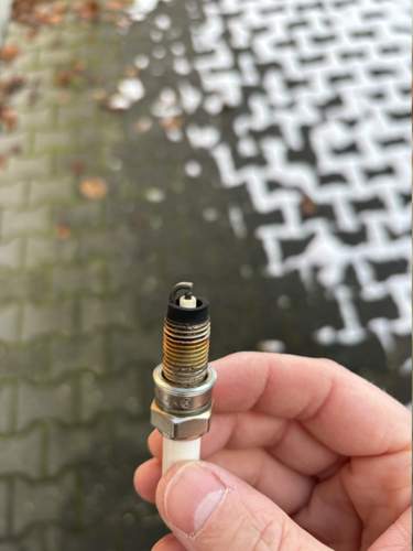

Zu aller erst mal Kerzen raus und kontrollieren ob sie tatsächlich neu sind. Alte Kerzen nachen nämlich genau diese Symptome.

Hab keine Ahnung davon. Sieht die neu aus? Bzw 8000km alt?
Stimmt die Kerzenbezeichnung mit den vom Hersteller überein?
@Redup schrieb am 22. November 2024 um 11:19:51 Uhr:
Es sind Bosch Y7LER02. Müssten die richtigen sein oder?

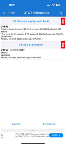

Folgende Fehler konnte ich auslesen

Das sind die richtigen Zündkerzen. VW hatte bei meinem (7/15) NGK eingebaut. Beim Austausch habe ich die entsprechenden NGK eiterverwndet.
Ich würde sagen, dass die Kerzen nicht alt aussehen, könnte schon stimmen, dass die erst 8t Km draufhaben.

Zündkerzen müssen mit dem richtigen Drehmoment angezogen werden. Sind sie zu fest angezogen worden, stimmt der Ringspalt nicht mehr und der Isolator bekommt Risse. Da gibt es einen Beitrag der Autodoktoren dazu. Ich würde einen neuen Satz kaufen und mit dem richtigen Drehmoment anziehen. Den Wert musst du dir noch besorgen. Ich kenn ihn nicht. Vielleicht hat hier jemand einen Tipp. Übrigens sieht die Kerze auf deinem Bild nicht gut aus. Verrußt und Elektrodenabstand scheint mir etwas groß. Glaube nicht, dass die vor 8 TKM gewechselt wurden.
https://m.motointegrator.de/.../...dkerze-bosch-0-241-135-520-1-stueck
Technische Daten sind hier u.a. zu finden. Anzugsmoment 23Nm, Elektrodenabstand 1mm im Neuzustand. Das ist relativ gross und das Bild zeigt keinen Abbrand. Russ ist normal, weil ja abhängig davon wie kurz vorher gefahren wurde. Die Elektroden sind ja sauber.
