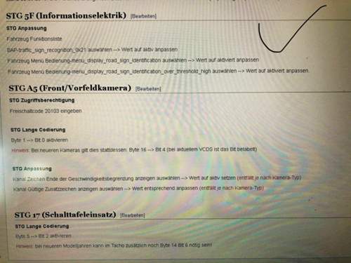

Da ich neu hier bin nur kurz zu mir:
Pascal 22 Jahre jung und habe mir vor kurzem meinen kleinen Traum von einem A4 8w 2.0 Tdi Quattro Limousine erfüllt.
Im Forum bin ich heute zum Thema VZE codieren fündig geworden und habe das ganze auch gleich mit VCP umgesetzt.
Die Geschwindigkeitsschilder werden auch super erkannt auch in Baustellen ( somit tatsächlich nicht vom Navi abgerufen wie ich anfangs befürchtete ). Doch leider will er die Überholverbotsschilder nicht erkennen und die Kanäle "Ende Geschwindigkeitsbegrenzung und Zusatzzeichen aktivieren" sind bei meinem STG A5 unter Anpassen ebenfalls nicht vorhanden. Auf Bildern habe ich aber schon gesehen das wohl beides möglich ist. Kann sich jemand vorstellen woran das liegen könnte?
MfG
Pascal

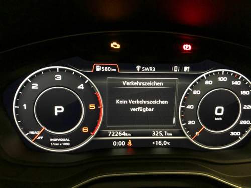

Blöde Frage aber hast du im VC beim Bordcomputer runtergescrollt? In der kleinen Anzeige wird nämlich bei mir nur die Geschwindigkeit dargestellt und in der großen Ansicht erst Beide bzw. Überholverbotsschilder...
Leider werden auch da nur die Geschwindigkeitsschilder angezeigt.
Hab vergessen im noch Thread zu erwähnen mein Audi ist BJ 2016 und die Kamera hat den Index A falls das relevant ist zur Lösungsfindung ( beim flashen wurde der Index natürlich berücksichtigt )
habe einen A5 Bj 2017 mit VZE diese beschränkt sich leider auch nur auf Tempo Überholverbote werden nicht angezeigt
er erkennt auch die Überholverbote !

Also meiner erkennt es nicht mehrmals bei verschiedenen Schildern überprüft
prüf die APs im A5

Laut Bordbuch zeigt er doch Überholverbote an. Habe ich aber während der gefahrenen 20.000 km noch nie gesehen.

prüf die APs im A5
Nur kurz zur Erklärung was sind die APs?
Und für die anderen wenn ihr doch Infos wegen einem A5 wollt schreibt es doch bitte in das passende Forum für den A5 danke ;)
Anpassungskanäle
@Scotty18 schrieb am 11. September 2019 um 21:11:08 Uhr:
Anpassungskanäle
In den Anpassungskanälen finde ich nichts. Wie schon geschrieben fehlen dort ja auch die Punkte "Kanal Zeichen Ende der Geschwindigkeitsbegrenzung anzeigen" so wie "Kanal Gültige Zusatzzeichen anzeigen"
