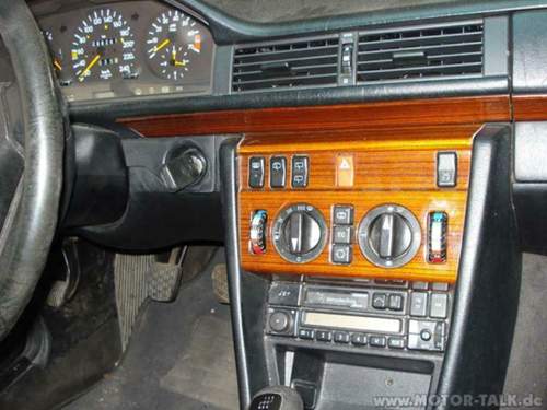

Hallo liebe Gemeinde und Schrauber,
ich benötige wirklich mal Eure Hilfe: also das ganze ging so. Ich stellte den Wagen 300 E BJ 1989 132 KW Automatik mit nachgerüsteter WFS und Funkfernbedienung kurz vor der Haustüre ab. Zuvor war ich aus Dortmund entspannt bis nach Bonn gefahren. Dann stieg ich nach 5 Minuten wieder ins Auto und es geschah: nix. Oder besser folgendes: Der Zündschlüssel lässt sich drehen, alle Lampen Radio tralala gehen auch an, aber er springt nicht an. Er macht keinen Mucks außer Lüfter etc. arbeitet. Eine Benzinpumpe ist auch neu. Nun vermutete jemand Startsperren-Relais, also gekauft und dann mühsam per Ausziehhaken auch den Tacho rausgeholt. Dahinter aber nix gefunden. Doch dort sollte das Relais ja sein. Grummel. Vorne im Motorraum alle anderen Realis gefunden, aber eben nicht die doofe Startsperre. Überspannungsrelais und Kraftstoffpumpenrelais sind neu.
Wo ist die Startsperre verbaut? Wenn sie es nicht sein sollte, dann frage ich mich folgendes: Kann den Wagen nur noch per normalem Schlüssel aufschließen, Funk geht nicht mehr. Ich habe zwei Schlüssel: einer ist schon hinüber, aber der andere tat es bisher wunderbar. Batterie ist neu, auch im Schlüssel :-). Auto steht nun auf dem Parkplatz, aber er sollte mich ja eigentlich wie bisher täglich nach Düsseldorf fahren. Ja, und er hat auch ne LPG Anlage, die aber einwandfrei läuft also 2 Sprit-Optionen hat er. Ich höre, wenn ich auf den Schlüssel drücke, auch kein leises Klicken hinter der Armatur, sowie es vorher immer war. Draufdrücken- Klack -Wagen lässt sich starten. Wenn zu lange gewartet, wieder gedrückt, der Wagen schließt sich zu Drücken der Wagen schliesst wieder auf und los ging es.
Und wenn ja wo sitzt die denn nu, die Startsperre? Wenn jemand in Bonn oder Köln wohnt, dann wäre ich auch sehr gerne bereit, dass er sich das mal auch gegen Cash ansieht.
Beste Grüße vom Rhein
Der ratlose Matthias

Also habe beide Funkschlüssel geöffnet und beide Lampen leuchten brav rot auf und beide verändern nix auf dem Handy-Display, aber die blauen Druckpunkte sind auf dem Silberdings drauf und jeweils nicht abgefallen. So, noch mal genau nachgesehen: ist das DB Logo auf den Schlüsselhüllen drauf. Werde nun mal versuchen hier ein Bild vom Innenleben hochzuladen!
Hast Du einen solchen Schlüssel? Die IR Fernbedienung von Mercedes?
Schluessel
Themenstarteram 6. März 2010 um 13:03
Hallo Paul, also meiner sieht nicht so aus, ist aus dem Jahr 2002 laut Unterlagen und hat vorne links das MB-Logo drauf und hinten den Bundeadler mit einem BZT-FW Stempel in weiß. leider fidne ich mein handyUSB-kabel nicht sonst würde ich ja die Fotos hochstellen. Denke auch dass sie sich von Deiner unterscheiden, weil mein Schlüssel sttisch ist, also nicht einklappbar, wie wohl bei Dir.
Achso, dann ist´s wohl ne FFB aus m Zubehör. Dann konnte das mit dem Handy nicht funktionieren. Es sieht aber so aus, als ob die WFS über die FFB ein und ausgeschaltet wird. Deshalb musst Du den Empfänger im Auto suchen und auch die WFS suchen. Vielleicht funktioniert´s wieder wenn Du die einfach abklemmst, wie Joe schon meinte.
Gruß, Paul
Themenstarteram 6. März 2010 um 13:38
So, den Schlüssel gefunden - Hallelujah! Immo 3 aus Italien.
