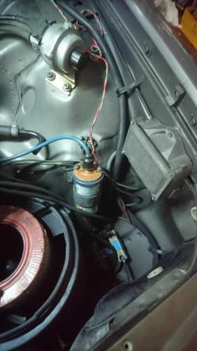

Das von dB Fuchs ist zweite Serie, das auf meinem Foto erste Serie

am 21. Juli 2016 um 17:34
Ja stimmt aber das Durchfaulen zum Innenkotflüggel hatten doch beide!?
am 21. Juli 2016 um 17:43
@db-fuchs schrieb am 21. Juli 2016 um 19:34:30 Uhr:
Da ist meiner noch jungfräulich!

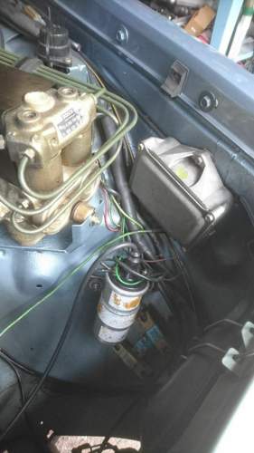

am 21. Juli 2016 um 17:57
Das wäre die zweite Serie mit dem hallgeber..

Themenstarteram 21. Juli 2016 um 21:19
@mercedesstrichacht schrieb am 21. Juli 2016 um 19:57:57 Uhr:
jup der ist verbaut, hatte den auch schon in verdacht
optisch von außen wie innen sieht der tadellos aus
werde morgen mal die spule messen
gruß Maik
