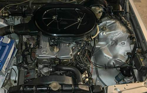

es gibt schon einige Hinweise im Netz über Kaltstartprobleme beim M110, vielleicht kann man den Fehler bei meiner neuen Errungenschaft vorher aber etwas eingrenzen, bevor ich mich auf die Suche mache.
Der Motor springt im kalten Zustand ohne Probleme an, läuft im Stand für ca. 10-20 sek. ruhig und fängt dann aber an zu bocken (unruhiger Motorlauf, gefühlsmäßig nur auf 4 Töpfen). Das ganze erledigt sich nach ca. 500m Fahrt, wobei die ersten 100 Meter die Rauchentwicklung auch relativ hoch ist. Danach ist aber Ruhe und alles scheint normal zu laufen, der Verbrauch liegt bei ca. 15l. Zündkabel, Kerzen, Verteilerkappe und Zündfinger sind relativ neu.

mach mal ein Foto vom Motorraum!

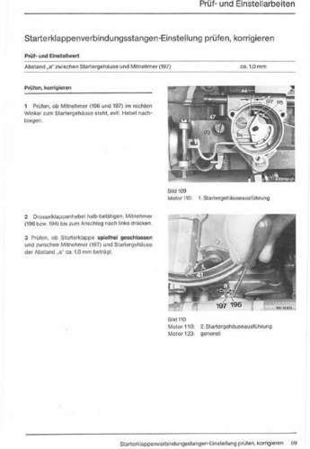

Was könnte ich im eingebauten Zustand des Solex noch überprüfen? Ich werde mir das Solex-Handbuch von MB mal etwas genauer anschauen. Auf die schnelle habe ich jetzt nur mal den Spalt zwischen Mitnehmer und Startergehäuse (siehe Anhang) angeschaut, dieser scheint in Ordnung zu sein.

... Nachtrag Anhang mit vorgeschriebenem Spaltmaß 1mm

Das Ruckeln bei Kaltstart lässt bei den warmen Außentemperaturen schneller nach. Heute habe ich wieder den Luftfilterkasten abgenommen und wollte die Öffnung der Starterklappen beobachten. Diese öffneten sich auch allmählich, allerdings nach ca. 2 Min. auf eine Spaltbreite von 2-3 mm. Sobald ich die Klappen aber händisch ganz öffne, läuft der Motor definitiv ruhiger!
Mit ner d jet wäre 15l ein Traum... Schau mal ob die starterklappen im kalten Zustand zu gehen. Es könnte ja sein, das die zu früh öffnen.
Bei mir scheint es also genau andersherum zu sein: die Klappen öffnen sich zu spät! Kann das sein?

Ja das kann sein.
Luftfilter abbauen bei kaltem Motor und einmal "Gas geben (Motor aus .
Starterklappenstellung merken.
Motor starten ,nun muss die Klappe deutlich aufgegangen sein.
Gas geben ,nun muss sich die Klappe weiter öffnen.
Macht sie es nicht ist die Pulldowneinrichtung fehlerbehaftet und du hast dein Fehlerbild.
