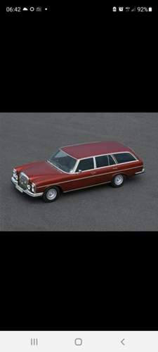

Nette Idee, der 126er wurde zum Kombi umgebaut.
Das Hauptproblem ist allerdings der Tank. Sitze raus bringt also nicht viel, ausser du teilst die Hunde in Kofferraum vorne und Kofferraum hinten.
Es gab den W116 ja auch als Leichenwagen von einigen Anbietern. Ich habe jetzt keine große Ahnung von solchen Umbauten, aber es wäre zumindest eventuell möglich, die Trennwand rauszutrennen, denn das wird vermutlich !! kein tragendes Teil sein.
Ansonsten ist mit Sicherheit alles möglich, es ist nur eine Frage des Geldes. Es gab sogar mal einen Kombi von der S-Klasse W108 und der sah meines Erachtens todschick aus.
Screenshot-20211015-064254-facebook

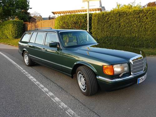

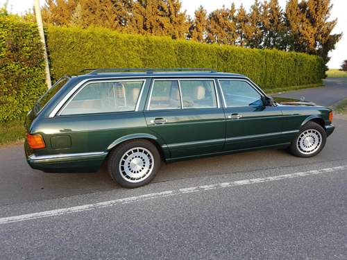

Mit einem 126 Kombi kann ich allerdings dienen, hier mein 560 SEL Kombi von Zender, einer von vier, seit ca. 2001 in meinem Eigentum...

Ich halte persönlich normalerweise nichts von Umbauten. Es gibt allerdings auch Ausnahmen: sehr stimmiges schönes FZG Ralfmercedes! Chapeau!
Themenstarteram 11. Februar 2022 um 10:57
Klasse 126er. und den richtigen Motor dazu.. :-)
Wo ist denn bei dem der Tank? Sieht aus als wäre er versetzt
