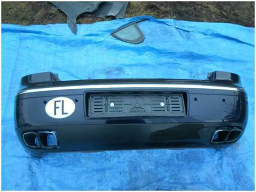

habe heute meinen Phaeton 3.0TDI auf W12-Heck umgerüstet, nicht gerade günstig der Spaß aber ich finde es hat sich gelohnt, oder was meint ihr dazu?!
Einfach mal der Vergleich, vorher und nachher...

Sieht richtig gut aus.
hast du nur die stoßstange und auspuffblenden gebraucht oder noch mehr?

Für die Umrüstung braucht man nur die untere Stoßstangenlippe, die Auspuffblendenhalterungen und natürlich die Blenden. Ich habe damals, lasst mich lügen, so um die 600€ inkl. Lackieren bezahlt. Was den Sound betrifft wird es natürlich schwierig werden einem Diesel einem V12 Sound rauszulocken:rolleyes: Desweiteren hatte mich damals gestört das im Winter die Abgase hinten unter dem Auto hervor kamen weil das Auspuffrohr nach unten gebogen ist...sieht nicht wirklich toll aus. Habe dies korregieren lassen damit die Abgase auch da rauskommen wo sie sollen. Bei der Gelegenheit habe ich bei meinem 3,2`er gleich den Sound angepasst...jetzt hört er sich an wie ein großer :):D ....wie ein richtig großer
Hab den Umrüstungssatz bei eBay gefunden (einschl. dem gleichen Bild) 999,-€

Guten Morgen,
hast Du oder vielleicht kennt ein anderer die Teilenummern die für dieses Umbau benötigt wurden.
Untere Stoßstangenlippe
Danke sehr.
VG
Alex.

W12 Spoiler 3D5 807 521 L V7S 89,00 Euro
Halter 3D0 253 463 G
Halter 3D0 253 463 F zu je 26,05 Euro - alles Nettopreise
...und natürlich die Auspuffblenden selbst.....

Aber um Deine Frage zu beantworten, die Blende links mit der Teilenummer
3D0 253 681 D für Motorkennbuchstabe BGH und BGJ und für rechts heisst sie dann
3D0 253 682 D, kosten jeweils etwa 265,- €
Die W12 Blenden haben übrigens die gleiche Teilenummer, nur ohne Buchstabe D hinten und kosten dann jeweils etwa 351,- €
