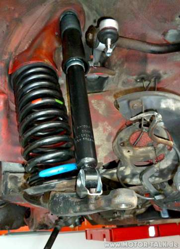

Ich glaube hier bringen einige die Traggelenke vom W124 mit denen des W123 durcheinander.
Beim W124 sind die Gelenke tatsächlich im Querträger, beim W123 nicht!
Hier dier Aufbau beim W123:
Vorderachse W123
Traggelenk W123
Richtig!Beim 123iger is nicht mit Hammer und Nuß reindengeln.Wie auf dem Bild von joered zusehen ist,ragt der Achsschenkel schräg übers T.Gelenk.
