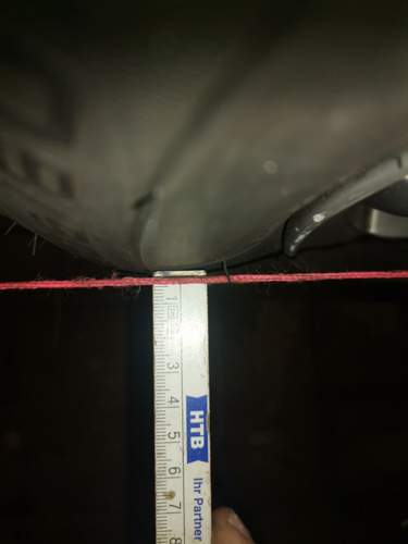

Hallo, wir haben einen 124er, 300D Baujahr 1992 generalüberholt. Alle Achsteile und Antriebsteile, etc. neu.
Bereifung: 205er. Spur und Sturz wurden zweimal eingestellt. Nur was nützt mir die Theorie, wenn die Paxis sagt, da stimmt was nicht.
Wenn ich einige Sekunden beschleunige, läuft der Wagen gradeaus wie sonst auch. Lenkrad ist gerade, alles gut. Nehme ich Gas schnell zurück, also Ende mit Beschleunigen, zieht der Wagen nach Links Richtung Gegenverkehr. Nicht dramatisch stark, aber schon so, dass man es deutlich merkt und sofort gegensteuert.
Nun habe ich eine Schnur gespannt und die Vorderräder parallelgestellt.
An der Hinterachse ist die Schnur an einem Rad ca. 0,5 mm dichter am Reifen, als an dem anderen.
Hinten Links ist der Abstand zur Schnur etwa 0,5 mm geringer als Hinten Rechts.
Kann das die Ursache sein?
Spur Hinterachse Rechts
Spur Hinterache Links

Fahr den mal auf eine Grube dann Anfahren - Bremsen und ich würde sagen da siehst du das sich die Hinterachse (Träger) bewegt bzw Abgerissen ist.
Zunächst einmal ist zu sagen, dass hier der Nachlauf sehr wichtig ist. Den kannst Du aber nicht (präzise) so messen. Wichtig sind hier bereits kleine li/re- Unterschiede. Klein heißt so 10-20 Winkelminuten maximal. Danach beginnt das Auto besonders im Schub zu lenken (so wie ich es bei Dir verstehe). Deine 0,5 mm wären ja bei der Spur etwa eine Größenordnung von 0,1 Grad oder etwa 5-6 Winkelminuten und damit vernachlässigbar. Stelle doch mal das Protokoll der Achsvermessung hier ein; dann kann man sich ein Bild machen.

Hallo, vielen Dank für die INfo's. Der Wagen ist wieder da und läuft wie auf Schienen. Egal ob beschleunigt, oder Ausrollen. Keine Provokation führte zu einer Abweichung vom Geradeauslauf. So wie es soll. Bezahlt habe ich nichts. Der Werkstattmeister sagte mir, dass er auf der Bühne erstmal alle Räder kontrollierte und dabei feststellte, das das linke Vorderrad lose war. Dann hat er die Radmuttern angezogen und probegefahren, bevor er nochmal die Achsvermessung machen wollte. Es hat gepasst. Peinlich für mich, weil ich die Radmuttern nicht noch mal nachgezogen habe nach 50 km als ich die Reifen wechseln ließ letztes Jahr im Herbst.
