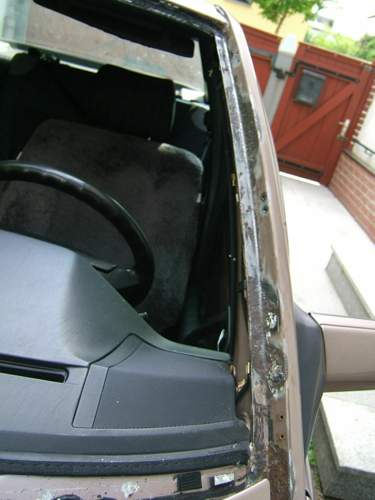

Vielen Dank für eure Mithilfe, vorhin habe ich alle Fußmatten kontrolliert, und habe gesehen das Beifahrer Seite vorne der Teppich von unten richtig nass ist.
Könnte das daran liegen ?

Könnte ja.
Woher kommt das Wasser...?
Moin,Moin
Da gibt's so einige Möglichkeiten, zB.Abläufe Schiebedach,hinter dem Kotflügel ist eine Verbindung Vorherwagen /Karosserie die mit Karosseriedicht verschlossen ist.Diese wird hart und spröde und darunter gammelt es wunderbar. Fenstergummi Frontscheibe ist auch noch eine Möglichkeit. Ebenso Gummistopfen in der Karosserie.
Gruß Steffek
Vorne rechts ist der Ablauf da läuft bei Verstopfung das Wasser rein reinigen fertig

Fragen: Klima? Schiebedach?
Antworten: wenn Klima, kann diese leer sein oder der Umluftschalter gedrückt oder beides. Wenn Schiebedach kann der Ablauf dicht sein. Nasser Teppich kann auch von nicht ganz geschlossenem fenster kommen (gibts wirklich, dass man den Spalt zwischen scheibe und oberer Endstellung nicht erkennen kann.
naja, zuerst mal die ablauf-löcher im motorraum an der spritzwand checken....
