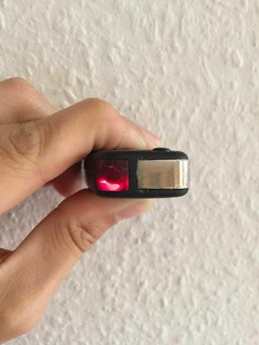

Hallo habe folgendes problem ich habe nur einen Schlüssel für mein Auto der plötzlich nicht mehr funktioniert. Ich kann mein Auto nicht mehr per IR Fernbedienung öffnen oder schliessen, die Wegfahrsperre ist auch aktiv kann das Fahrzeug somit nicht mal mehr starten. Habe versucht den Schlüssel anzulernen wie es im Handbuch steht leider erfolglos. Hat jemand eine Idee oder schon mal das selbe Schicksal gehabt ? :confused::confused::confused:

aber batterie haste mal gewechselt? leuchtet diese diode, wenn du draufdrückst?

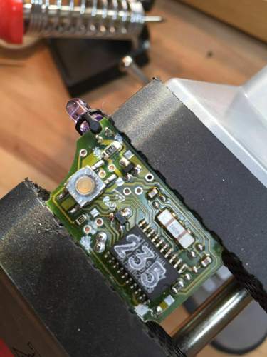

Drücke die Taste vom Schlüssel mal konstant für Ca. 3 Sekunden, dann müsste er einmal kurz aufblinken. Wenn er das nicht tut ist entweder die Batterie leer oder wahrscheinlich (wie bei mir vor kurzem) die Kontakte des Tasters auf der Platine abgebrochen.
Habe den Schlüssel dann "aufgehebelt" und die vier Kontakte des Tasters auf der Platine nachgelötet. Jetzt läuft er wieder und ich musste mir keinen neuen Schlüssel für 200€ kaufen ;)

Erstmal danke für die schnellen Antworten ???? also die Batterien sind gewechselt und die Kontrolle Led leuchtet auch auch der infrarot Sensor geht bei betätigen des Knopfes auch sieht man ganz leicht im dunkeln . Wenn ich den Wagen über die Beifahrertür aufgemacht habe kann ich von innen die zv öffnen und schließen also wird der Motor unter der Rückbank wohl intakt sein.
