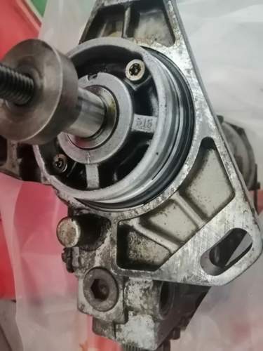

Das die Resp danach geölt am flansch?
Überlege meinem FB auch vorzulegen.
Kann man nicht ( wenn der FB nicht original ist. ) nicht einfach 3-4 mm verdrehen und gucken wie er sich verhält? Oder muss man zwingen die Ampel haben?
