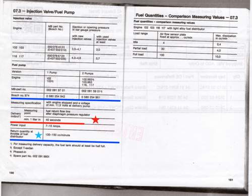

Du kannst mal den Benzindruckregler an der KE prüfen, ob der Benzin in den Tank zurück lässt. Das elektrohydraulische Stellglied macht auch gerne Probleme. Ansonsten auch Temperaturfühler und Lamdasonde.
Okey, einfach die Rücklaufleitung abstecken und schauen ob Sprit rauskommt? Perfekt, werde ich überprüfen. Dankeschön.
Hier kannst du sehen wieviel Kraftstoff hinter dem Druckregler herausfließen soll.
Dazu das Benzinpumpenrelais herausnehmen und die Pins 30 + 87 überbrücken - Pumpe sollte dann laufen.
