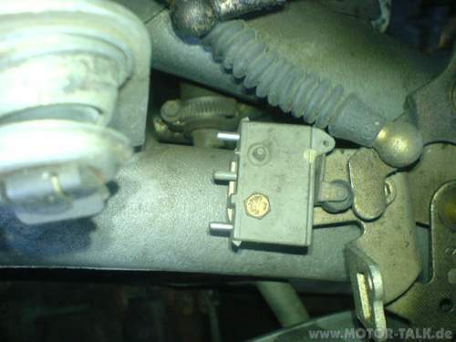

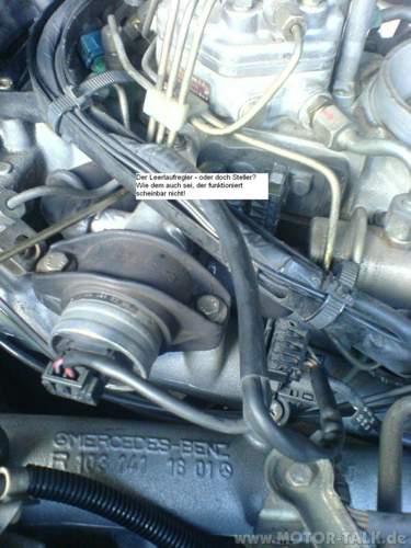

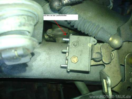

Hallo Dennis,
Leerlaufsteller = Leerlaufregler. Müsste Nr. 2 in deinem o.a. Bild sein.
Bei mir sieht der leider anders aus.
Ich würd das Auto warmfahren, dann Zünung aus, Stecker abziehen und wieder anlassen.
Schau einfach was passiert. Mehr als Boooom macht das nich
LG,
Jogi
Hey Jogi - dank Dir! Genau so habe ich das vor. Werde ich morgen angehen. Hoffe nur, dass das Wetter dann mitspielt...
Dennis
Das Leerlaufregelventil:
http://coparts.carparts-cat.com/.../F0280140510.JPG
wird mit über einen 2-poligen Stecker angesteuert.
Dürfte in deinem Bild das Teil vorne links sein.
Der Pfeil auf dem Ausgang ist auf beiden Bildern auch erkennbar.

Sodele,
habe mal gerade das Steckerziehen exerziert. Zwei Bilder für euch in der Anlage.
Bild Nr. 1: Keine Wirkung. Ich habe erst nur den einen Stecker (vom Leerlaufregler) abgezogen, dann beide Stecker zusammen und dann nur den einen vom Poti.
Es hat garnichts gebracht Kann es sein, dass der Leerlaufregler hinüber ist? Normalerweise würde ich ja davon ausgehen, dass ohne Funktion (sprich Stecker ab) eine Veränderung auftritt.
Bild Nr. 2: Als ich den Stecker abzog und erneut den Motor startete drehte der M103 gute 1100 Umdrehungen, der Öldruck stieg bis auf 3 bar an. Klar, bei erhöhtem Leerlauf. Kein Rütteln/Vibrieren mehr da. Aber sagt mal - was ist das eigentlich für ein Stecker am Gasgestänge???
Und nun, was meint ihr - soll ich mir mal einen neuen Leerlaufregler besorgen?
