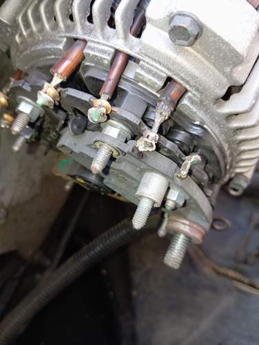

Nun weshalb ich den Thread ausgrabe, vor 3 Tagen leuchtete für 2 bis 3 Sekunden mein Batteriesymbol im Kombiinstrument nach dem Start auf. Manchmal nur. Fahrzeug startete gut, alles wie gewohnt.
Vor 2 Tagen dann - Heimfahrt aus dem Ausland - habe ich getankt und machten eine kurze Pause. Danach sprang der Motor nicht mehr an, der Anlasser hatte durch die Batterie nicht genug saft.
Kurzum den AvD gerufen, Problem geschildert, mit einer Powerstation kurz überbrückt, Powerstation entfernt, der Motor lief eine gute Minute. Ich stellte den Motor ab und startete - es war wieder genug saft für die Batterie da.
Ich hatte noch knapp 300 km bis nach Hause. Der nette Pannenhelfer meinte, ich könne sicher noch den Heimweg antreten, da die Batterie wieder etwas geladen wurde - ganz kurz, aber sollte wohl reichen. Ich kenne das Risiko und weiß das ein Ottomotor (und auch moderne Dieselmotoren) Strom benötigt um zu laufen. Da die Batterie das erste Mal schwächelte und doch teilweise geladen wurde, entschied ich mich auch nach Hause zu fahren. Ich hätte wohl anders entschieden, wenn der Motor nach dem kurzen Lauf nicht mehr gestartet wäre.
Mir kam da gleich der Lichtmaschinenregler in den Sinn.
Alle elektrischen Verbraucher habe ich ausgeschaltet, irgendwann nach München kam heftiger Regen und ich musste das Licht einschalten. Es hat bis nach Hause gereicht, der Wagen stand nun 2 Tage und heute startete der Motor ohne Probleme.
Habe heute bei laufendem Motor die Spannung an der Batterie gemessen, es liegen gut 14 Volt an. Die Batterie sollte top sein.
Habe mir einen Lima-Regler bestellt, tausche den sobald der da ist. Da ich kommende Woche wieder ins Ausland fahre, interessiert mich schon, was da ist. Schätze der Regler ist nun am kaputt gehen.
Hat jemand eine Theorie für teils Ladezustand / teils kein Ladezustand?
Fahrzeug ist ein '97er S320 mit aktuellen 284.000 km.
Gestern kam endlich der Lima-Regler an, heute wollte ich Diesen tauschen. Erstens kam ein falscher an und zweitens ist die Lichtmaschine am verrecken.
284.000 km und 27 Jahre kalt - heiß - kalt. Irgendwann schmoren die Leitungen und die Verlötungen dahin. Daher kam der Zustand, das die Lima manchmal nicht genug die Batterie laden konnte.
Man könnte jetzt die Verlötungen nachlöten, aber im Löten bin ich nicht der Profi und wer weiß wie lange dies hält. Daher kommt nun eine neue Lima rein.

Heute kam die passende Bosch Lima - eine Generalüberholte für knapp 200 € + 60 € Pfand.
Einbau bei den 6-Zylindern easy, das Teil war in 15 - 20 Min drin.
