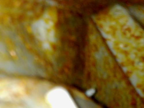

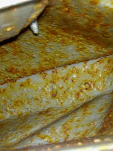

Hallo
Das mit dem Rost ab BJ94 ist dir neu ? Ist Dir noch nie aufgefallen wie die W202 W210 W220 W203 usw rosten ?
Das gleiche gibt es auch beim 140er besonders ab BJ96 die Vormopfs haben das nicht
Die Fotos sind die Holräume mines 96er W140 den Ich mall hatte als Ich das gesehen habe habe Ich ihn aufgegeben
Das Problem der Bakterienversäuchten Grundierung gibt es auch beim 140er
Von Außen war das nicht zu sehen da war kein sichtbarer rost
17102010174
17102010176
17102010177

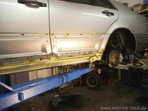

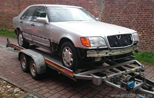

Die Sackos kann man Umlackieren, machen aber die Autos vor Mopf aus. Aber wenn Du willst ..des Menschen Wille ist sein Himmelreich. Dabei kannst Du dann gleich nach Roststellen fahnden und selbige bekämpfen.
Puh Entzugserscheinungen..... wenn wir hier noch länger schreiben gehe ich in die Garage setze mich ins Auto und mache Brumbrumbrum, wie ein kleiner Junge !!!
Das erste Bild zeigt das Auto nach dem entrosten und lackieren und vor dem Zusammen bauen .... Mike Sanders Fettversiegelung.
Das zweite Bild zeigt das Auto auf dem Weg zum Lackierer. Alle Roststellen entrostet und grundiert. Den rest habe ich beim Lackierer zerlegt. Der Wagen ist komplett neu lackiert worden.
Und wenn Du die Verkleidungen hinten und die Stoßstange ab hast, sieh mal nach dem Blech rund um das Zündschloss.
Gruß Tordi
Gruß Tordi
