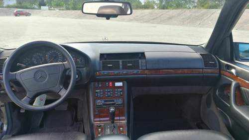

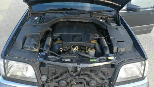

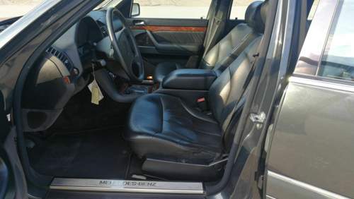

Hier die gewünschten Fotos. ??
Ich muss leider die Servopumpe reparieren. Beim lenken brummt es ganz schön laut. Nach rechts wesentlich lauter als nach links. Ölstand ist aber gut. Leider hat der Motor noch keine Zeit gehabt anständig abzukühlen um das anständig zu prüfen. Und mein Mechaniker ist nun 3 Wochen im Urlaub. Auch die minikat euro 2 Umrüstung will ich noch machen. Also habe ich genug Zeit um alle Teile zu bestellen.
Ansonsten ist alles soweit ich es beurteilen kann top. Fährt einfach nur super....
Img-20190802-185212
Img-20190802-185054
Img-20190802-185000
+2

Ist doch immernoch M119.970 so ich würde von Motorölwechselintervall 15.000 km ausgehen, nicht 20.000, und Zündkerzenwechsel 20.000-30.000 km, nicht mehr.
Und NOTA BENE Keine Zündkerzen mit eingebauten Resistor! Am besten Bosch F8DC4. Die Boschtabellen sind bei diesen Motor völlig FALSCH was Zündkerzen betrifft. Mit Resistorkerzen geht den Zündfunken gerne den falschen weg im Verteiler, und Verteilerdeckel und Verteilerfinger sind sehr bald hinüber.
Die Kerzen bei Mercedes sind wahlweise Beru, Champion und die oben genannten Bosch. Alle drei OHNE eingebauten Resistor. Warum Bosch die falschen Kerzen in die Liste haben kann ich leider nicht beurteilen.
