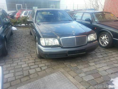

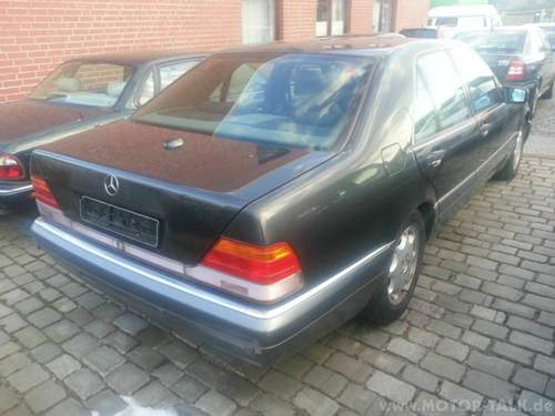

Ich habe heute früh mir einen S600 gekauft. Kein Schmuckstück mehr, nicht so viel an Sonderausstattungen aber immerhin. Bj. 1996, 210 TKm, bezahlt habe ich 5500€. Ohne Garantie ( Fähnchenhändler ). Das Fahrzeug war ein Firmenwagen vom Chef einer Firma in München. Und dann auf der Rückfahrt ein Unfall. Wir waren im Stau, 2 Km vor der Heimabfahrt... Ein LKW hat mich "übersehen" ... hmmm....W140...übersehen... Naja.. Jetzt ist die Stoßstange noch mehr zerkratzt und die Heckklappe ordentlich eingedrückt ( genau das " S 600 " getroffen ), dass sie nicht mal aufgeht . Ich vermute dass da noch mehr kaputt ist. Jetzt habe ich ein Paar Fragen -
- Heckklappe mus ersetzt werden. Ich habe ein Navi. Muss der Ersatzdeckel auch von einem VL mit Navi sein? Gabs da Unterschiede? Er hat Servoschliessung, muss ich das auch beachten oder gabs Servoschliessung immer beim 600er ?
- Wenn ich in der Stadt beschleunige und am Gas bleibe dann "heult" hinten irgendwas. Wenn ich vom Gas gehe - nicht mehr. Ist es evtl. Differential ? Wie kann mas es prüfen?
- Beim bremsen schaltet das Getriebe ( 5 Gang ) manchmal 3. und 2. Gang etwas hart runter. Muss ich mir ernsthafte Sorgen machen oder erst Öl wechselln? Ich habe keine Belege gesehen dass es überhapt schon mal gewechsellt wurde.
- Hinten klappert irgentwas metallisches und das Heck "hängt" etwas. Federn gebrochen?
- die Kopfstütze auf der Beifahrerseite fährt nicht hoch. Wie kann man prüfen was es ist?
Mehr fällt mir nicht ein. Freue mich auf die Antworten. Ich werde versuchen morgen die Fotos zu machen.

Du hast also eine Gurke gekauft.
So wie du schilderst, wird es wohl ein Wirtschaftlicher Totalschaden sein.
Heckklappe tauschen und lackieren, sowie die Stoßstange lackieren sind mit arbeitslohn schon fast deine 5500,- Euro. Wenn dann noch etwas gestreckt werden muss, dann ist der Totalschaden sicher.
Seh es aber positiv, mit dem Geld von der Versicherung was in der regle etwas über Wert ist, zuzüglich Ausfallgeld, Schmerzensgeld und eventuell Zinsen, kannst dir einen kaufen, der bischen besser da steht.
