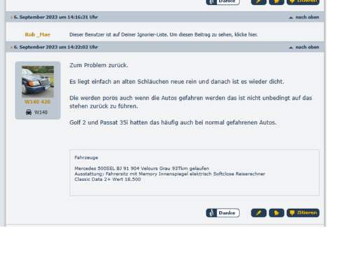

Zum Problem zurück.
Es liegt einfach an alten Schläuchen neue rein und danach ist es wieder dicht.
Die werden porös auch wenn die Autos gefahren werden das ist nicht unbedingt auf das stehen zurück zu führen.
Golf 2 und Passat 35i hatten das häufig auch bei normal gefahrenen Autos.
