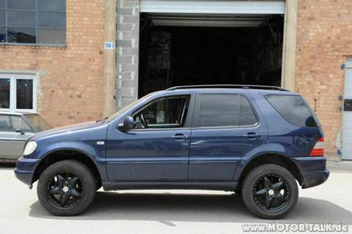

Sieht mit ORC dann so aus.
LG Ro
LG Ro
Hallo Ro,
ist das Dein Auto ?
Wie sehr wirkt sich die Höherlegung auf die Straßenlage aus ?
Merkt man in flotten Kurven ein Unterschied in der Seitenneigung ?
Werden die Kreuzgelenke der Antriebswellen dadurch mehr belastet ?
Viele Grüße
Michael
Original geschrieben von MichaelV12
ist das Dein Auto ?
Ja, ist meiner.
Das ganze war recht straff, weniger Kurvenneigung als Original, weil die Federn mehr vorgespannt sind.
Kreuzgelenke habe ich nichts bemerkt, sind aber schon stärker geneigt wie vorher.
Habe es allerdings wieder ausgebaut, weil mir keiner meiner Tandemhänger mehr gepasst hat :mad: .
Wenn es jemand haben möchte, PN.
LG Ro
