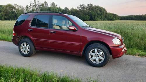

Hallo Leute
kurz zur Vorstellung, da ich - zumindest im w163 forum - neu bin :)
Den W163 habe ich von meinem Opa geerbt-gekauft -- kurz vor seinem friedlichen Einschlafen hat er sein Traumauto abgegeben. Titanitrot, 400CDI, innen beige, Navi, telefon, Schiebedach...usw.
Da der Mercedes erst knapp über 70tkm runter hatte - und trotz der kräftigen und durstigen 400CDI - einfach zu schade weggeben - Immer Service bei Mercedes gemacht, top Ausstattung - Zustand rundum super, innen für den Alter richtig gut --- die abnehmbare AHK war NIE (!) montiert :)
Leider - der ML ist Ende 2002 -- ist auch nicht der Neuste... letzter Service fast 4 Jahre her.... keine 1.000km seitdem gefahren (Opa hatte halt mit 99 keinen Führerschein mehr)
Alle öle/Filter kommen neu (inkl Spülung vom Getriebe, Differential usw.) -- kann man nach fast 20 Jahren mal machen.
Aber - Korrosion ist ein Thema.... obwohl der ML immer in der Garage stand - und bei Schnee/schlechtem Wetter (zumindest die letzten 10 jahre) nicht rausfuhr --- höchstens mal über Feldwege mal etwas Matsch.
Alle Radläufe (meist nur innenkanten) - Lack vom Rost unterwandert (abschleifen, versiegelen - und gut -- optisch etwas naja...vielleicht eine optsiche "Radlaufverbreiterung" die es überdeckt)
1 Kotflügel vorne fehlt unten 1cm Blech (falls jemand einen Titanit-rot Kotflügel hat....)
Schlimmer: Schweller aussen an den 4 Ecken (vorne+hinten) durch - grossflächig raustrennen, neu einpunkten und gut. Da gibt's hier im Forum schlimmere....
Oder doch das ganze Schwellerblech austauschen?
Wo ich aber etwas hänge: Innenschweller - genau dort, wo das Karosserieauflager ist - man kommt also nicht dran? zusätzlich doppelwandig? Hat das schonmal jemand gemacht?
Andere Baustelle: Heckklappe -- was würdet Ihr machen?
Ansonsten - das übliche halt: Rahmen versiegeln (Owatrol).
Jedenfalls - finde ich den ML top -- als Zugfahrzeug fährt der sich top, im (leichten Gelände) ist er auch ganz ok.... (im vergleich hatte ich vorher Opel Monterey (gut) - VW T3 syncro (miserabel) )
W163 400cdi
Innenschweller rechts vorne
Innenschweller rechts hinten
+4

Danke für die Antworten
@LT 4x4 schrieb am 29. August 2021 um 13:47:17 Uhr:
Zum Schweissen, die Karosserie vom Rahmen abheben.
Dann kommt man deutlich besser hin.
Ja....aber ehrlichgesagt, das wollte ich mir nicht antun...
Ich suche mir mal spezialwerkzeug (zum Rost wegschleifen) -- in der Hoffnung dass noch genug stabile Substanz übrigbleibt versuche ich die Paar Löcher nur zuzuschweissen.... --- und ordentlich zu versiegeln. Hoffe der Plan funktioniert.
Dass Titanrot eher selten ist habe ich schon raus - auch der Innenraum in Beige ist eher die Ausnahmen --- aber gut, das macht diesen W163 umso erhaltenswerter.
Das einzige was irgendwann rausfliegt ist das Command - mir fehlt einfach die Bluetooth-Verbindungsmöglichkeit (der M hat ein festinstalliertes Nokia). das Uralt-Navi ist auch so eine Sache...
@Youngtimerfriends schrieb am 29. August 2021 um 14:45:34 Uhr:
wen ich so deinen Rahmen sehe, wirst du viele neidische blicke ernten, der sieht ja noch aus wie Neu.
Ich habe noch eine Heckklappe, muss dann lackiert werden. in 29410 Salzwedel
danke - der Rahmen sah vor der Owatrol-Kur optisch schlimmer aus - zum Glück alles nur oberflächlich --- fehlt noch die Hohlraumspülung (Wasser) und anschliessende Versiegelung.
Danke für das Angebot der Heckklappe - ich suche noch etwas eine in der richtigen Farbe....ich tendiere eher dazu entweder meine zu reparieren oder eine in der Gegend zu holen (versand ist sehr heikel und teuer)
Kurzes Feedback - auch wenn die meisten MLs wohl übler dran sind.....
Die Schweller sehen von Innen absolut sauber! kein Rost...nichts.... - der ML rostet "nur" von aussen bzw. rundherum die Löcher (Ablauf/Clipse etc.)
Selbst der Falz unten am Schweller - der Rost zieht von Aussen (Unterkante) nach ob, kommt nicht von innen, die Dichtmasse ist nicht standhaft.
....eigentlech kennen ich das bisweilen von meinen anderen Autos so, dass der Rost immer von Innen kommt....
Ich vermute: die Plastik-Innenschweller haben immer am Blech gescheuert..... dazu dann noch ein paar kg (!) Dreck der ein Feuchtbiotop bildete.....

Absolut - das zum Thema Streusalz.
Es kommt natürlich sehr auf die Nutzung an - mein Opa ist nicht im Schnee rausgefahren - kaum bei schlechtem Wetter, höchstens mal etwas in den Matsch rein (Feldwege)
Letzteres finde ich kiloweise hinter den Verkleidungen.....
Nach jedem Ausflug zurück in die etwas feuchte/unbeheizte Garage - das erklärt dann die Schäden (zugegeben, es ist jetzt wirklich nicht dramatisch....aber halt unerwartet)
Diesbezüglich habe ich mir einen Ersatzschweller aus Polen bestellt - gute Passgenauigkeit (leicht nachbiegen).
Anschliessend werde insbesondere der untere Falz (da kriecht der Rost in den Schweller) von Innen mit Kriechöl (Owatrol) behandelt - dann sollte da die nächsten Jahre nichts passieren.
Nächste Baustelle sind alle Radläufe -- wie man auf dem Bild den Kotflügel erkennen kann...ja...da fehlt ein Stück, einfach weggerostet.
