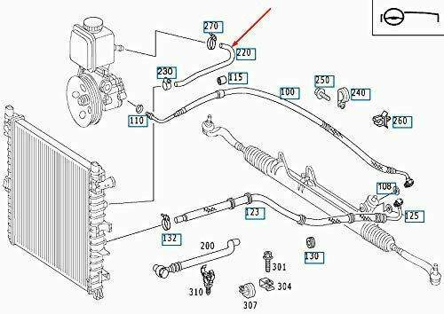

PS.:
Kann jemand bestätigen, dass es sich bei dem undichten Schlauch um die Position 220 (Bild anbei) -Schlauch Oelpumpe zum Oelkühler - handelt (Teilenummer A1634660781)? Kann diesen nämlich anhand von dem Video und der Beobachtung Vorort leider nicht zuordnen.
513hsaq0-al-ac
Typisch für diesen Fehler ist die Position 123. Davon gibt es für den 320er exakt drei aktuelle (viel mehr, die immer wieder ersetzt wurden).
Je nach VIN sind das
A 163 460 07 24
A 163 460 52 24
A 163 460 51 24.
Die sollten eigentlich komplett mit Schraube, Dichtung und Schelle geliefert werden.
Natürlich macht die Pumpe Geräusch, wenn Luft im System ist und normalerweise überlebt sie das auch, wenn so nicht allzu lange laufen lässt.

Danke für deine Antwort. Ok, verstehe. Jedoch, auch wenn die Position 123 ein typischer Fehler ist, kann man den undichten Schlauch auf dem Video den der Position 123 zuordnen?
Ich sah nämlich leider nur ein Ende des Schlauchs und an was dieses angeschlossen wurde (vermute den Öl-Kühler), doch nicht den Schlauch in seiner Gesamtheit.
Ich möchte mich nur hier Rückversichern, da ich den schadhaften Schlauch dann gerne zeitnah bestellen und ersetzen würde, ohne beim Einbau feststellen zu müssen "ups, das ist ja doch nicht dieser Schlauch gewesen" :-)
Nun steht also die Frage im Raum ist es der betroffene Schlauch mit der Teilenummer: A1634660781 oder der mit der Teilenummer A 163 460 52 24?
Kann das jemand zuordnen anhand des Videos?
LG

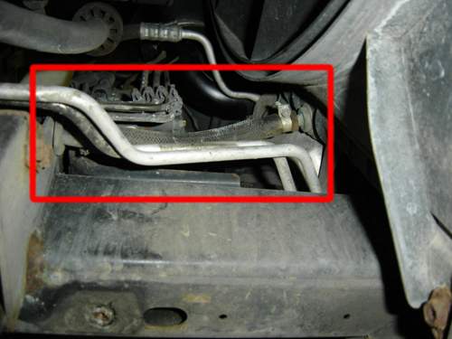

Wenn du auf dem Bild den Schlauch wieder erkennst dann ist es die Nr. 123.
Es gibt nur noch 51 24 und 52 24 zu kaufen.
Da ich deine FIN nicht kenne denke ich dass es ein VorMoPf ist, für den wäre die Nr. 163 460 52 24 richtig.
Der Schlauch ist der Rücklaufschlauch und führt am linken Rahmenlängsträger entlang zum Lenkgetriebe.
Ruecklaufleitung

Meine FIN lautet: WDC1631541A234528
Dann ist die A 163 460 52 24 korrekt. Listenpreis 60,50€ + MwSt., lieferbar innerhalb 24 Stunden nach Bestelleingang.
