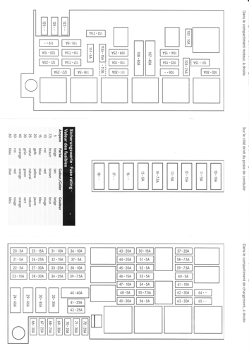

müsste nicht auch das Bremslicht der Heckklappe tot sein wenn die Verbindung zum SAM unterbrochen wäre/ist?
Weist Du ob es eine Sicherung für das Schloss gibt?

@*E65* Tipp das Schloss vom S211 (E-Klasse Kombi) passt auch und das oben abgebildete ist das komplette Schloss - Die Zuziehhilfe ist im Schloss integriert (ein Teil) .
Schaue dir noch mal den Stecker zum Schloss an - evtl. ist da ein Wasserschaden. Oder ein Kabelbruch am Scharnier
Mit der dritten Bremsleuchte hat das nichts zu tun. Wenn der komplette Kabelbaum gebrochen wäre würde der Wischer und die Kennzeichenbeleuchtung auch betroffen sein.
Wahrscheinlicher ist aber, das entweder der Sensor in der Schlosszunge oder der Motor defekt.
Holl dir ein Schloss aus der Bucht - drei Schrauben und gut
Mann kann zwar das Schloss reparieren, aber einfacher ist es das Schloss zu tauschen. Ich hab das hinter mir ( siehe mein Thread) und der Wechsel ist einfach.
