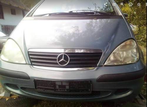

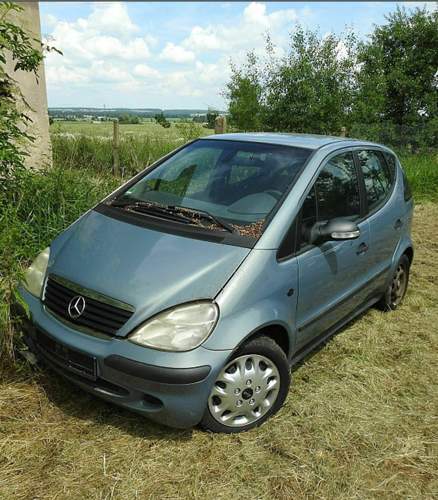

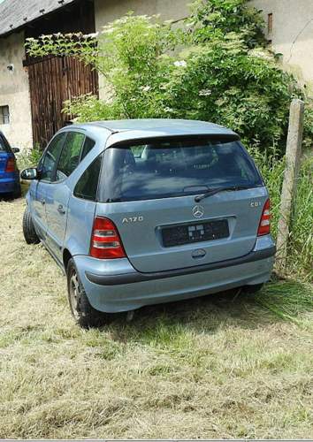

Anfang des Jahres wollte ein Freund einen w168 mit AT für seine Mutter haben. Ich sagte auf keinen Fall. Aber die Mutter sagte ihrem Sohn nichts und ließ den w168 170 CDI aus Deutschland importieren. Als sie vom TÜV nach Hause fuhr, hörte das Auto auf zu schalten ...
Foto -das hellblau ist der freund mutter
alle sind mit KO AT 3xDiesel 1x Benzin für Teile
W168 AT
W168 AT
W168AT
