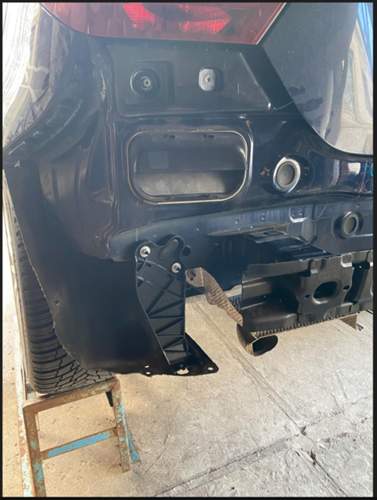

da ich mich kürzlich an den Umbau gewagt habe, kann ich euch sagen welche Teile ich benutzt habe.
Mein W176 ist ein A180d Facelift (2017) mit Serienausstattung, also mit einem (nicht sichtbaren) Endrohr. Umgerüstet habe ich auf die Heck- und Frontstoßstange vom A45 Facelift.

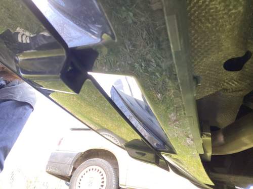

Meinen alten Endschalldämpfer habe ich abgeflext und den neuen mit einer Doppelschelle (17€) und Auspuffmontagepaste (6€) montiert.

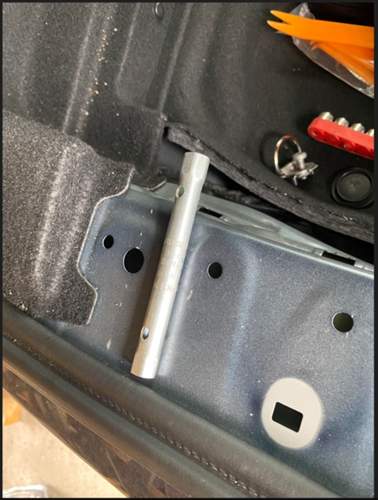

Um die alte Stoßstange leichter ab zu montieren habe ich mir ein Set mit verschiedenen Keilen/Lösewerkzeug gekauft (17€). Auffahrkeile (nur für die Heckstoßstange) habe ich mir geliehen, die machen einem die Arbeit etwas leichter.
Schrauben, Muttern und Clips mit der die alte Stoßstange befestigt war, sowie die Halterung A1768850065 können auch für die neue Stoßstange benutzt werden.
Wer Geld sparen möchte, kann sicherlich auch Schrauben und Nieten benutzen die nicht von (für) Mercedes sind. Ich persönlich wollte aber möglichst nur Originalteile verwenden.
Die Dämpfer sind oft auch noch in der Stoßstange vorhanden und müssen nicht extra gekauft werden. Eventuell kann man auch drauf verzichten, oder die (etwas anders geschnittenen) Dämpfer aus der alten Stoßstange benutzen.
Folgende Teile sollten eigentlich noch verbaut werden, allerdings wusste ich nicht genau wo und habe es am Ende auch vergessen: A1768850301, 401, 501 und 601.
Wenn es jemand weiß, bitte melden (-;

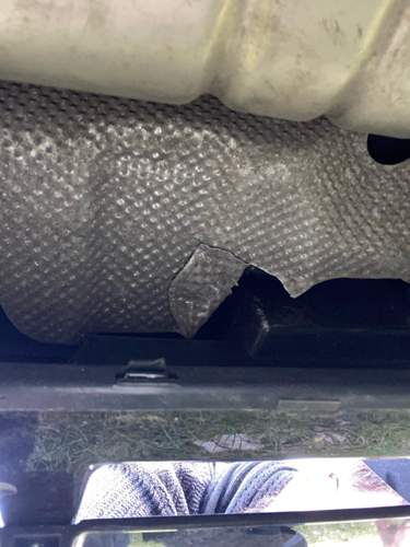

Bei der finalen Montage der neuen Stoßstange hatte ich das Gefühl, dass das Hitzeschild zu nah am Diffusor steht. Später habe ich rausgefunden das es noch ein anderes Hitzeschild gibt für Code 772 (AMG-Paket). Allerdings konnte ich im Internet Optisch keinen Unterschied zwischen beiden entdecken.

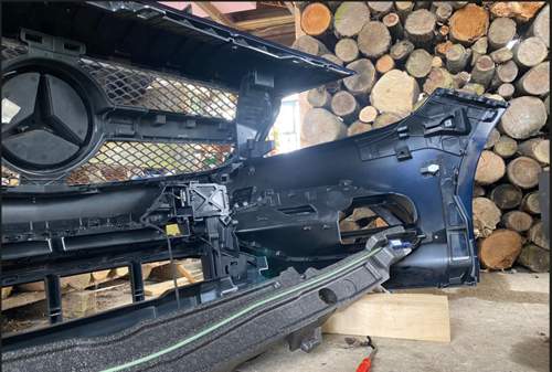

Frontschürze:
1) 1x A1768854300 – Halterung Mitte – 92€ (Nur in Verbindung mit den Gittern vom A45 benötigt, für die normalen Gitter braucht man A1768851500)

Weil die Gitter vom A45 (A1768855300 usw.) mehr Platz einnehmen als die normalen Gitter, musste ich die Hupen etwas nach hinten biegen. Außerdem hätte die Hupe sonst den Sensor für den Kollisionswarner?! verbogen, dieser wird in das Gitter geklipst.
Genau wie bei der Heckstoßstange habe ich alle Schrauben und Befestigungen von der alten Stoßstange übernehmen können.

Die Mutter sitzt sehr tief

Das Hitzeschutzblech hinten habe ich etwas gebogen, damit es besser passt.
