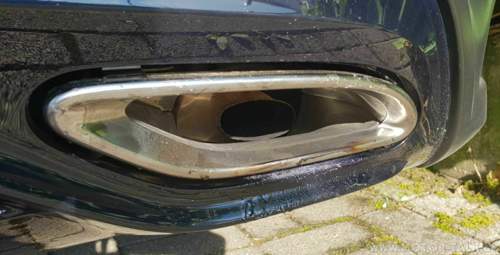

durch ein Malheur ist mir meine Stoßfänger-Abdeckung leicht kaputt gegangen (siehe Bild 1).
Was ist passiert:

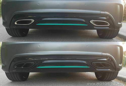

Hatte mir aus China für ~20€ schwarze Endrohrblenden in C450 (AMG) Optik bestellt, die auf die originalen Endrohrblenden aufgeklebt werden (Bild 2).
Dieser Kleber ist heute bei ~200kmh auf der Autobahn leider flüssig geworden und mir (nur rechts, links zum Glück nicht) auf meinen Stoßfänger getropft/geflossen. Die rechte Blende hat sich komplett verabschiedet und liegt jetzt irgendwo auf der Strecke :(
Leider war der Kleber kochend heiß und hat sich in den Stoßfänger gefressen (Bild 1).
Zum Glück kostet der Stoßfänger bei MBGTC gebraucht "nur" ~80€ (Lehrgeld).
Ich frage mich aber, da mir die Optik mit den China-Blenden gut/besser gefallen hat, ob es möglich ist die normalen silbernen Blenden des W176 gegen originale schwarze C450 (AMG) Blenden zu tauschen.
Wenn der Stoßfänger eh runter muss, dann können die Blenden auch gleich gewechselt werden.
Vom Aussehen/Augenmaß her sollte es passen aber bevor ich hier jetzt 200-300€ investiere, wollte ich mal fragen:
Hat das zufällig schon jemand von euch gemacht oder rein zufällig gar einen C450 mit diesen Blenden und kann mir mal die Maße geben zum Vergleich.
Kurz: Passen die an den W176 MOPF ?

Ja, passen.

Danke für die Info, dann werden es wohl die original C450 Endrohrblenden werden.
Hatte schon vermutet dass die passen, denn bei den Aufsatz-China-Blenden werden auch immer die C-Klassen als passend mit angegeben.

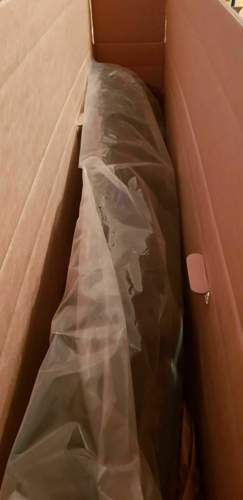

So, Material ist da (siehe Anhang).
Mission Umbau beginnt am Samstag :)

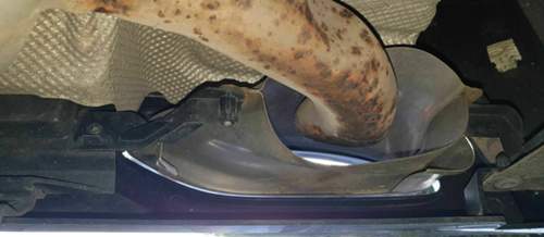

Im ersten Bild seht Ihr mal meine Serienblenden von hinten/innen (auf dem Boden liegend - nix Bühne) fotografiert.
Vermutlich passt die Aufnahme links nicht, aber das ist nur mein Augenmaß. Am Samstag auf der Bühne sehen wir mehr :)

Servus Haxe18,
von den Bildern her würde ich sagen das das rechts hinhaut und das die Blenden wohl sehr gut zu den Aussparrungen des Diffusors passen.:D
Ich gehe mal davon aus, das Du Dir das schon Live von allen Seiten aus angesehen hast. Du wirst es wohl aber ein bischen einfacher haben bei der Montage, da Du den Diffusor ja mitwechselst... Also können die "" ja wech!
Aber Daumen hoch, am WE wissen wir es ganz genau!:)
