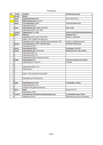

Moin,
hier ein Bild von der möglichen Belegung der38-poligen Diagnosedose, ein Beispiel von eimem CDI.
Auf Pin 4 der liegt das Motorsteuergerät, MSG-Typ je nach Fahrzeug.
Bei einer vollständigen Diagnose schaltet ein zum Diagnosesystem gehörender Multiplexer die Verbindung der K-Line jeweils um und jedes Steuergerät wird einzeln angesprochen.
HFM-Scan liest nur das MSG aus und braucht deshalb die Verbindung zu Pin 4 für das Signal, dazu noch Masse "Klemme 31", Dauerplus "Klemme 30" und Zündung "Klemme 15"

Pinbelegung
Themenstarteram 6. Oktober 2024 um 12:46
Dankeschön,
wenn ich das richtig verstehe, geht es darum, dass die SIgnale an dem 38 poligen Stecker richtig auf den ODB Connector anzupassen sind, welcher dann via USB mit dem Laptop kommuniziert.
Wo ich noch auf dem Schlauch stehe, wie ist die dazugehörige Belegung des ODB Connectors.
Also
- Pin4 Rundstecker auf Pin??? ODB
- Masse Pin 31 Rundstecker auf Pin?? ODB
- Dauerplus Pin 30 Rundstecker auf Pin ODB
- KLemme 15 auf Rundstecker zu Pin??? auf ODB
Oder bin ich total auf dem Holzweg?
danke
EMu
"Klemme xx" ist nicht PIN!
Google kann helfen, Klemmenbezeichnungen KFZ
Masse ist allgemein "Klemme 31", liegt auf PIN 1,
Plus "Klemme 30" ist eine allgemeine Bezeichnung für Dauerplus, liegt auf Pin 3, heißt dort Batteriespannung.
Zündungsplus (klemme 15) hast Du hier auch nicht direkt, aber wird auf der 38-poligen Buchse als verpolungsgeschütztes Potential "Klemme 87" an Pin 2 ausgegeben.
Die SAtandardbelegung OBD kannst Du auch selber suchen...
