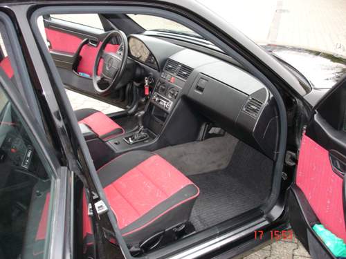

Also, mein w202 ist von 09.1995, ich schick mal ein Bild mit rein. Die weiße Blende ist die neue die nicht passt, schwarz ist original drinnen.
Von mir aus nehme ich eine Blende mit 4 Aussparungen für Schalter, wenn es nur die Gibt, das ist jetzt eher zweitrangig...
Mir geht es darum das Zebrano Holz komplett zu haben, die Schalter werde ich schon mit irgendwelchen Funktionen füllen.
