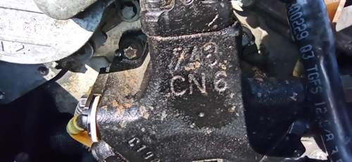

Hallo, mein Benz verliert Diesel und zwar scheinen oben die beiden weißen Dichtungen an der Dieselpumpe / Hochdruckpumpe undicht zu sein.
Da habe ich mal ein Foto angehängt.
Es schein das Modell ohne elektrisches Abstellventil zu sein..., bin mir da aber nicht sicher.
Foto im Anhang zeigt die weißen Dichtgummis und die Undichtigkeit.
Für meinen Schrauber, der bei Mercedes gelernt hatte und seit über 40 jahren Taxis wartet möchte ich jetzt die Ersatzteile schon mal bestellen.
Da er gerade im Urlaub ist, wäre es auch klasse, wenn einer von euch eine detailiert Anleitung für mich hat, da kann ich es auch selbst probieren. Es scheint nur mit Vorsicht zu klappen, weil da noch so federn und so sein sollen.

Riemen ab (das erleichtert) und Bilder des Leitungsverlaufs machen. Die Verlegung ist was tricky; merkt man erst später....
Dreck entfernen, darf nicht in die Pumpe kommen.
Schraube vom Halteblech ab, Dichtringe tauschen und wieder zusammenbauen.
Unter der HD Pumpe sitzen Halteclips. Die am besten direkt mit erneuern.

Hab jetzt noch ein paar Bider von der Pumpe im nassen Zustand gemacht.
Einer der weißen Gummis ist regelrecht angfetzt. Dann sieht es so aus , als wenn der " Deckel " der Pumpe auch undicht ist. Wenn ich da mit dem Finger drunter entlang fühle ist es nass.
Ebenso wirkt es so, als wenn der Deckel vorne etwas höher steht als hinten...da muss ich mal sehen, ob die Schrauben fest gezogen sind..sollen glaube ich ja nur mit NM 8 festgezogen werden..,oder ?
Sieht man, ob ich so eine mit Dieselstopautomatik habe ?
Denke die Dichtung für den Deckel muss auf jeden Fall auch neu...
Da mein Schrauber noch im Urlaub ist, fahre ich wohl demnächst dann mal zu Mercedes und hoffe, die können mir anhand der Fotos und Fahrgestellnummer die notwendigen Teile bestellen.

So, die Hochdruckpumpe ist wieder dicht!
Es war der Deckel der obere Deckel der Pumpe.
Da mussten 2 kleine O Ringe und eine größere Dichtung mit so ner Nase getauscht werden.
Die 4 Schrauben , die den Deckel festgeschraubt halten, sind so 40er Torx, ließen sich nicht lösen !
Trick war nötig, damit es klappte... Mit scharfem Meißel und Druckluft Meißel wurde jede einzelne Schraube zum Lösen bewegt !
Deckel wieder drauf war auch nicht so leicht, weil sich die größere Dichtung immer wieder verschoben hat... irgendwann gings dann doch...
Dieselleitungen : da sind so Clipse, die besser neu. Da die Diesellleitungen eh schon mal neu waren, brauchte ich keine neuen. Wichtig: gut merken, am besten mit Foto !!! welche Leitung wo reingehört !!! Wenn man sich vertut, nixx gut !!!
Und : neuen Zahnriemensatz weil der alte mit Schmodder vom getrocknetetn Diesel verpekt war.
Pumpe im eingebauten Zusatnd tags vorher ordenlich mit Druckstrahler gesäubert.
Peinlichst genau und sauber arbeiten !
Bin ich froh, dass ich meinen Schrauber habe, der sich mit Mercedes 1000 Prozentig auskennt ;-)
Danke nochmal an @wolsdorfer und @wilfried.1 , eure Hinweise waren Gold wert ;-)
Habe einen Dichtsatz von Bosch gekauft, für 26.- Euro, der war gut, aber der Große Dichtring, der die Pumpe zur Nockenwelle abdichtet war nicht mit dabei, muss wohl extra, haben wir den alten drauf gelassen....
Klipse brechen gerne, war echt gut da gleich neue zur Hand zu haben....
Keilrippenriemen: der im Satz von Conti war OK, der einzelne ohne Satz von Conti zu kurz
Die Weißen Ringe haben glaube ich eher eine federnde statt dichtende Wirkung, abgedichtet werden die Dieselleitungen durch O- Ringe...

Jepp, Nachtrag: Hochdruckpumpe war dann doch nicht dicht. Eine von Bosch abgedichtete gebrauchte gekauft, für 275.- Euro ( 100.- Pfand ), die ist jetzt dicht!

So, ein Jahr und ca 25.000 KM sind rum und es riecht wieder nach Diesel.
Mit dem Finger und Tuch schwarzer Schmodder und dieselfeucht!
Es ist zum Mäuse melken!
Gibt es einfache Ansätze, z.B. im eingebauten Zustand die 4 kleinen Schrauben der Platte nachziehen?
Es ist eine Pumpe, eigentlich mit Garantie, aber da jetzt die Nachweise, Kaufvertrag, Werkstatt Rechnung etc...
Und am Ende wäre es evtl.mit paar einfachen Mitteln behoben...
Bitte alles an Tips und Erfahrungen mit diesen w203 cdi200/220 Vormopf Pumpen...
