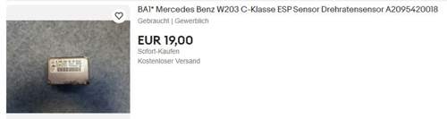

Nun mein Problem: Fehlermeldung ESP Werkstatt aufsuchen... wenn ich versuche den Wagen neu zu initialisieren (links /rechts einschlagen usw.), bleibt die Fehlermeldung ganz kurz aus (max. 1-2 Minuten) aber kommt wieder. Wagen hat auch einmal sich kurz selbständig eingebremst.
Mittels Hella Gutmann Tester folgender Code: ABS/BoschABS/ESP OBD/Fehlercode: C1120
ESP - Drehgeschwindigkeitssenor
Systemkennung: -ABS/ESP
Fahrzeugspezifische Daten: Unterbrechung/Kurzschluss an Leitung Referenz
Unterbrechung/Kurzschluß an Leitung Signal
Wo befindet sich dieser Sensor?
Wie gehe ich am besten vor? Leitung Korrosion prüfen? Sensortausch? Wie nennt sich der Sensor bei Mercedes, wegen Ersatz? Kosten?

Moin Oliver,
den Querbeschleunigungssensor findest du unter dem Kofferraumboden zwischen Rücksitz und Ersatzradmulde.
Sieht so aus wie auf dem angehängten Bild aus der Bucht. Die Teilenummer auf dem eingebauten Sensor ablesen.
Beste Grüße,
Johanna
Sensor

Danke dir , ist ja noch bezahlbar.
Liegt der im Kofferraum oder unter dem Fahrersitz ?
