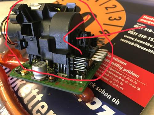

Hallo
Falls du eine MoPf hast ab ca 2005-2007 dann kannst du die Anleitung benutzen, für die älteren Modelle weiß ich nicht ob das auch so zutrifft.
Bin mir relativ sicher das mit der Anleitung auch dein Problem behoben werden kann. Habe diese Anleitung bereits 2019 geschrieben, mein Auto funktioniert seit dem immer noch.

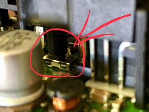

Als Ursache hat sich ein defekt am Zündschloss herausgestellt und zwar :
Der markierte Mikroschalter auf Foto 1 ist der Übeltäter aber um da ran zu kommen muß die darüberliegende Spule zuerst abgebaut werden.
Nach ausbau vom EZS ( Zündschloss ) und freilegen der Platine wurde ein defekt an einem Mikroschalter festgestellt ( für 1€ bekommt man den im Handel zu kaufen)
Mir hat es jemand mit gute Heissluft Lötkenntnissen diesen Schalter ausgetauscht für 70€ , augebaut habe ich den selber, seitdem alles wider ok.
Ich habe noch ein zwei Fotos dazu im Anhang
Wenn du Heissluftlöten kannst kostet dich die Reparatur 1€.
Viel Erfolg

Gebe bitte die genaue Bezeichnung vom Mikroschalter oder noch besser den passenden Link hierzu an.
Da kann ich dir nicht weiterhelfen, derjenige der es mir gelötet hat, hatte den Taster in seiner Sammlung…
