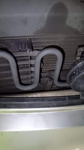

Das ist ein guter link, allerdings geht es dort glaube ich nicht um den 611er sondern einen anderen Motor, allerdings gleiches Problem und er hatte einen 2. Thermostat gefunden im niedertemperaturkühler, diesen manipuliert durch kürzen und dann hat es funktioniert mit zügiger motortemperatur. Hat der c200 denn auch einen niedertemperaturkühler? Obwohl bei mir, vor dem kühler oberhalb hängt ein weiterer kleiner kühler.
Muss ich mal gucken, ich glaube aber das ist der klimakühler, den ich meine.
Danke erstmal, soetwas ähnliches wird es bei mir aber bestimmt auch sein.

Und da ist ein Thermostat und dafür hatte ich dir die teilenummer geschickt.
Das Agr senkt übrigens die Verbrennungstemperatur.
