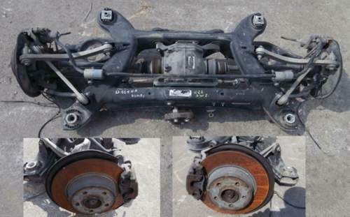

Hallo
Was ist das für ein Teil und was bezweckt es.
Sitzt hinterm Diff.
Schau mal so sieht das bei mir aus.....Bilder

Als erstes hätte ich gesagt ein Querlenker hinten, aber nachdem du weißt was ein Diff ist und es erkennst dann wirst auch einen Querlenker erkennen.
Ich gehe sogar soweit zu behaupten dass das ein defekter Querlenker ist.

Kannst Du noch ein Bild aus einem Größerem Abstand machen. Ich hab auch ein S204 und das Differential schon draussen gehabt aber solch ein Teil hab ich nicht gesehen.
Themenstarteram 3. Juni 2017 um 17:49
Krieche da gleich wieder drunter dann mache ich andere Bilder
So das teil sitzt mitten auf dem Diff drauf gehe stark von aus das es irgend ein schwingungsdämpfer ist was den Verschleiß erklärt ,weil ab 120km/h habe ich leichte Vibration in der Karosse in 2sec.abständen,Kardan durchgeschaut alle HardyScheiben OK,Mittel Lager sieht auch ok aus,Motorlager sehen auch Top aus.

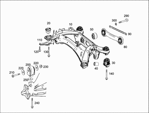

Alles natürlich ohne Gewähr:

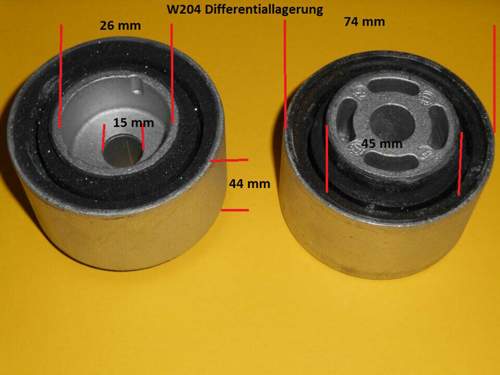

Ich meine es handelt sich dabei um A2043510442.
Die Lager für das Verteilergetriebe/Differenzial rückseitig an den Hinterachsträger.
Z.B. hier erhältlich

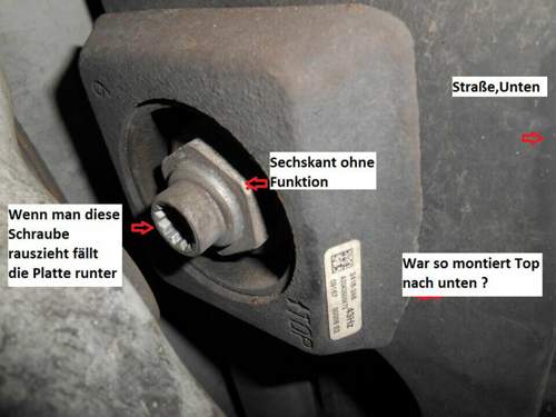

Themenstarteram 4. Juni 2017 um 13:35
Die Lager sind ja in die Achse gepresst und da drauf ist das Teil "X" geschraubt (befestigt) meine so gar das es zusammen mit dem Diff verschraubt ist,weil um die 2 Schrauben raus zu bekommen sind 2 Öffnungen im Kofferraum (Gestöpselt)
Gehe mal die Nr. Ablesehen ,leider kann ich da keine nr.finden nur stern und ein anderes kosmisches zeichen.

Ja die Schrauben welche durch die Lager (A2043510442) gehen, gehen auch durch das Verteilergetriebe bzw. ist dies die Befestigung/Lagerung des Selbigen.
Und klar sind die Lager in den Achsträger gepresst. Und ich meine ausgehend von deinen Bildern sind genau diese Lager defekt und die Ursache für die Schwingungen.

Ich habe noch eine 2008 er Achse gefunden da sieht man das Teil auch,um es raus zu suchen bräuchte man die Fin
Teile Nummer A2043500172
S-l1600-10
80-4b66e0d9a1f7a9f43c6ed2b06f96e0a2-200bb57c987be2f0255bcc1fa54e622da2e2ba86
Themenstarteram 4. Juni 2017 um 18:04
Ja genau die 80 ist es dann die 90 die unterlegscheiben und die Bolzen.

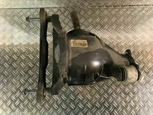

So welche Funktion hat das Teil jetzt,weist das einer?
Das Teil nennt sich Schwingungstilger. Soll dann wohl Schwingungen dämpfen.
Beim nachfolge Modell sind da nur noch Klötze.
