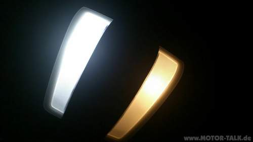

Habe meine gesamten Leuchten innen auch gegen LED getauscht (W204 MoPf) und positive Erfahrungen gemacht. Habe zwar mein Set von www.Benzinfabrik.de, dort wie bei Hypercolor kann man zwischen den drei Farbtemperaturen wählen. Mit der mittleren, 4000 Kelvin, fahre ich ganz gut. Sehr gleichmäßig und vor Allem farbgleich abgeglichen ist der Innenraum jetzt besser ausgeleuchtet. Bei dem Set, das ich von Benzinfabrik gekauft habe, waren am Ende noch so viele Leuchten über, dass ich den S204 VorMoPf meines Bekannten noch mit ausstatten konnte. Dem fehlen jetzt "nur" noch 4 LEDs, dann ist er auch komplett.
Je nach Deiner Innenausstattung sind die kompletten Sets mit zig Leuchten allerdings Overkill. Nur wenn Du einiges davon auch nachrüsten magst lohnt sich das Set.
In Classic Ausstattung hast Du den beleuchteten Türeinstieg vorn und hinten nicht sowie die ständige Fußraumbeleuchtung nicht. Macht schon 6 Leuchtmittel weniger. Ohne Leseleuchten hinten wieder minus 2.
Als Basis benötigst Du:
2x Innenleuchte vorn (DBE), 2x Schminkspiegel vorn, 1x Handschuhfach, 1x Innenraumleuchte hinten (Vorsicht, Sofite), 2x Kofferraum.
Bei Leseleuchten hinten 2 Leuchtmittel mehr. Ende.
Die im Fußraum gehen Dir auf Dauer auf den Senkel, da sind die originalen besser weil gedimmter.
Die Einstiegsbeleuchtung sind die Lampen unterhalb der Türen, die sich beim Öffnen der Türen einschalten. Leuchten nach hinten rot und nach unten weiß.
Die Umfeldbeleuchtung sind u.a. die Lampen in den Außenspiegeln, die sich beim Aufschließen des Wagens kurz einschalten. Zudem leuchten, zumindest beim Mopf mit ILS, die beiden C-förmigen Leuchtschlangen mit den Lampen in den Außenspiegeln auf.

Ich habe wirklich eine ganze Reihe verschiedener LEDs ausprobiert, aber diese Teile sind mit Abstand am hellsten. Es handelt sich dabei aber nicht um einzelne W5W-LEDs mit ein paar LED-Emittern, sondern um eine komplette Lampe mit über einem Dutzend LED-Emittern, montiert auf einer reflektierenden Oberfläche. Man tauscht das ganze "Aggregat" aus, nicht nur die Birnchen selbst. Den Austausch bekommt man selbst kinderleicht hin, man braucht allenfalls einen Montagekeil zum Aushebeln.
