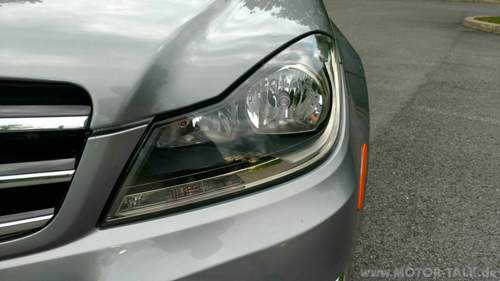

Hast du ein US-Modell oder ist das kein Bild von deinem Fahrzeug? Könnte eventuell auch wichtig sein?!

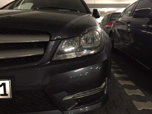

@baM-Lee schrieb am 28. August 2018 um 08:47:10 Uhr:
Ne das war lediglich ein Beispielbild, sorry.
Anbei zwei reale Fotos.
