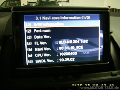

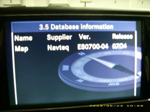

Hi, 1. Stufe Zündung einschalten, Bildschirm hochfahren,anschließend die Tel.-Auflegetaste(nicht am Lenkrad), die-1- und die Gittertaste gleichzeitig für ca. 5Sek. drücken. Dann erscheint das Werksmenü.
Mit dem Dreh-Drücksteller auf 3.1,-dort siehst Du die Version,-auf 3.5 kanst Du die Map einsehen bei mir wars 07Q04.
!!nichts verändern- nur einsehen!!,-rausgehen mit Zündung ausschalten.
Kartenupdats gibts nur über die NL,- kosten ohne aufspielen knapp 200€. Lass Dir nicht eine alte Version andrehen, möglichst nicht älter als 1 Jahr. Das siehst aber erst nach dem aufspielen über das Menü,wie alt die Version wirklich ist. Bei mir gabs Probleme.
