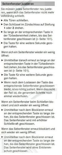

W204 Fensterheber Problem? Kurz runter? Spinnt
mir fällt seit paar Tagen auf, dass wenn ich mein Fenster (Fahrerseite und auch Beifahrer) so 5 cm herablasse und wieder hochfahren möchte, dann fährt er wieder ein Stück runter.
Ist das normal? Soll bei vielen W204er vorkommen laut meinem Freund der bei Mercedes arbeitet.
Wie ist es bei euch?
Habe das Gefühl als ob der Knopf durcheinander ist und nicht weiß was er tun soll :-D
Hey, mein w204er hatte das selbe Problem auf der Fahrerseite.
Du musst die End Position neu anlernen.
Fenster öffnen, Fenster schließen, Fenster sollte jetzt einen Ticken wieder runter fahren. Jetzt musst du den Schalter hochdrücken (zum Fenster schließen) über den druckpunkt (zum Auto schließen) und halten. Ca 5 Sekunden.
Sollte es nicht klappen, Zündung an und wiederholen.

Wie? Wie beschrieben. Ausführlicher in der Betriebsanleitung unter 'Öffnen und Schliessen'/ 'Seitenfenster'/ 'Seitenfenster justieren'
Ob das allerdings beim beschriebenen Fehler hilft wage ich zu bezweifeln.
Mit dieser Justierung werden die Endpunkte der Scheibenbewegung oben/ unten festgelegt.
es muss ja einen Grund geben, warum eure Scheiben am oberen Endanschlag plötzlich einen Satz nach unten machen. Hier spielt wohl der Einklemmschutz eine Rolle.
Die Frage ist nun, warum er zuschlägt.
Entweder hat die Elektronik tatsächlich seine Lernwerte verloren, dann dürfte der automatische Hoch- und Runterlauf aber nicht mehr funktionieren, oder ihr habt einen Fremdkörper zwischen eurer Scheibe und der Dichtung.
Vielleicht hattet ihr etwas Eis oder Schnee an der Außenseite der Scheibe, welche sich beim kompletten Runterfahren der Scheibe auf die Oberkante absetzte und beim anschließenden Hochlauf in die Dichtung presste und nun dort aufgrund der niedrigen Temperaturen verweilt.
Fahrt mal mit einem Plastikkeil bei geöffneter Scheibe durch eure Dichtungen und stellt fest, ob da wirklich nichts im Weg ist.
Vielleicht spielen hier aber auch die Bauteil-Toleranzen aller für die Fensterheber-Mechanik benötigten Bauteile eine Rolle und verursachen durch die niedrigen Temperaturen einen veränderten Laufweg.
Einlernvorgang der Fensterheber ist recht einfach:
1.) Fenster zu
2.) Taster zum Herunterfahren an der Tür in der zweiten Tast-Stufe gedrückt halten.
3.) Wenn die Scheibe komplett unten ist, den Taster für ca. 10 Sek. weiterhin gedrückt halten.
4.) Loslassen und dann die Scheibe mittels Taster in der zweiten Raststufe ganz nach oben fahren.
5.) Wenn die Scheibe komplett oben ist, den Taster weiterhin für ca. 10 Sek. gezogen halten.
6.) Loslassen. Fertig.

Ich habe bei der rechten vorderen Scheibe den Trick angewendet: Mit Schalter Scheibe ganz hoch und Taste mindestens 15 Sekunden nicht loslassen und drücken. Geht wieder einwandfrei.
Also Schalterstellung so halten wenn es beim zweiten Mal drücken ganz geschlossen ist.
