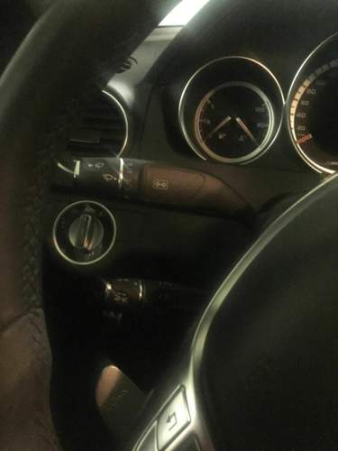

Hallo zusammen ich bräuchte unbedingt Hilfe !
Habe einen W204 c320 von 06 2009
Mit dem Busfahrerlenkrad !:D
Habe jetzt verbaut das 3 Speichen mopf Lenkrad
Mit der Teilenummer A218 460 2503
Und das Mantelrohrmodul (auch gewechselt )
Mit der Teilenummer A2129007502
Alles schön und gut ...
Aber es gehen keine Knöpfe auf dem Lenkrad und auch keine Hupe .
Was muss ich machen damit das Lenkrad endlich Funktioniert???
Blinker und Scheibenwischer gehen ja nur das Lenkrad macht einfach
Nix.
Ich danke euch schon mal für eure Hilfe

Mal mir Stardiagnose auslesen was der Feglerspeicher sagt!
Könnte ja sein das das SG im Lenkray oder das MRM kaputt ist...!
Also ab zu Mercedes!

Schau welche Teilenummer auf dem Steuergerät im Lenkrad selbst steht. Dazu die drei Torx rausdrehen im Lenkrad und die Kontakplatte der Hupe entnehmen.

Hallo, das Thema erscheint gefühlt wöchentlich. Du müsstest also nur etwas weiter unten suchen. In einem der letzten Beiträge wurden kompatible Teilenummern aufgelistet. Am Ende sollte alles gehen. Wichtig ist immer, Steuergerät im Lenkrad und das Mantelrohrmodul müssen zueinander passen. Und da passt lange nicht alles zueinander.

Es kann nur am falschen Lenkradstg. liegen.
Prüf das und dann schauen wir weiter.

Wäre doch schade. Die Steuergeräte sind meist günstig zu kriegen. Schreibe mal, welche Teilenummer Du brauchst hier rein. Das Lenkrad, welches Du jetzt eingebaut hast, habe ich auch noch hier liegen, ich habe eines mit Schaltwippen eingebaut aus einem neueren Fahrzeug, daher kenne ich dein Problem noch. Da passte aber das alte Lenkradsteuergerät hinein.
Was für ein Matelrohrmodul hast Du denn gekauft ? Auf den Typenschildern, diesen weissen Aufklebern, steht das Produktionsdatum, von wann ist das MRM ?

Mrm A2129007502 Baujahr muss ich heute mal nachschauen wenn ich es wieder ausbaue
Lenkrad A218 460 2503 von 10.05.11
Dann schau doch mal. Das Lenkrad, welches ich bei mir eingebaut habe, stammt aus einem 2013er Fahrzeug, das Lenkradsteuergerät, welches da drin war, ist ein A1664640417. Das ist zu neu für für mein Auto. Ich mußte mein altes Lenkradsteuergerät umbauen, damit alles läuft.
Wenn das Mantelrohrmodul, welches Du besorgt hast, zu neu für dein neues Lenkrad ist, dann würde das Steuergerät hier evtl. passen. Ich habe gerade mal bei Ebay geschaut. Dein MRM scheint es mit Produktionsdaten von 2010 bis 2013 zu geben.
Sein MRM passt zu dem Lenkrad.
Vermutlich hat aber jemand das Lenkradsteuergerät von A218 auf A166 umgebaut.
Laut Teilenummer müsste das Lenkrad nämlich ein A218er Stg haben, und passend dazu ist auch das MRM ausgesucht worden.

Fehler gefunden -.-
A166 Steuergerät verbaut .
Hat einer ein A218 Steuergerät zufällig rumliegen und würde es verkaufen? :-D
Entweder nen A218 STG oder du besorgst Dir nochmal ein anderes MRM.
Bei dem ist dann allerdings der Blinker oben und der Tempomat unten.
