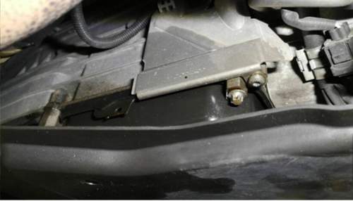

@Beleo11 schrieb am 18. Februar 2023 um 23:59:07 Uhr:
Es war und ist kein Öl drin, nur habe ich ein Verdacht ob das influenziert?
Ich habe vor 3 Jahren eine geriebenölspülung gemacht, anfangs gut, nach einem Jahr Undichtigkeit an der Getriebeölwanne.
Welches Getriebe hast du 722.9 und 7G?
Ich habe habe bei mir auch das Problem das die Getriebeölwanne undicht ist und angeblich soll alles vom feuchten Stecker kommen, laut der Werkstatt die die Spülung gemacht hat.
Die Einheit muss komplett gewechselt werden, da der Stecker nicht alleine gewechselt werden kann wie beim 5g.
1400€ will die Werkstatt.

So wie das auf den Bildern aussieht, kommt das nicht vom Stecker...sondern von der AG-Ölwannen-Dichtung...entweder ist diese nicht korrekt eingelegt oder die Schrauben mit zu wenig Drehmoment festgezogen...ev. hilft nachziehen, Wanne reinigen und beobachten, um 1400€ zu sparen.

Wenn man bei der 5G das AG-Öl wechselt, erneuert man immer den (mehrfach geänderten) Stecker, Filter und Dichtung.
@jw61,

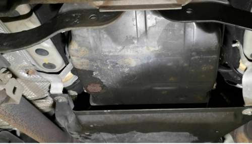

Danke für deine Rückmeldung, das ist und war auch meine Vermutung. Ich habe es im Mai 2020 bei Hakan Sönmez in Oberhausen machen lassen die Getriebeölspülung , der hier so groß angepriesen wird.
November 2021 war ich bei ihm um das zu zeigen, er macht den Stecker ab und zeigte mir wie feucht dieser ist und das Öl würde daher so runterlaufen und meinte halt die ganze Obere angebundene Computereinheit müsse mit ausgetauscht werden und angelernt werden.
Dann war ich bei einer freien Mercedes Werkstatt die meinten beobachten und haben sauber gemacht, aber das ist nun der aktuelle Zustand.
Keine Öl direkt, wie ein schwitzen, wenn man es anfasst hat man zwar dreckige Finger aber keine Flüssigkeit.
Ob es einen Zusammenhang hat weiß ich nicht, aber das Auto ist träge geworden beim Gang wechsel, vorher war das Gaspedal und daraus folgende Reaktion super. Und im kalten Zustand und nun auch im warmen merkt man wenn er im 3. Gang schaltet, da haut es einwenig. Bei allen anderen Gängen merkt man nichts beim schalten.
Fraglich war auch warum man die Ölwanne nicht gewechselt hat, obwohl die bereits angerostet war. Ich habe nun eine neue gekauft und warte nun ob nur die Einheit oder Dichtung usw gewechselt werden muss.
Das heißt erst nachziehen, wenn nicht hilft, neue Dichtung und natürlich das fehlende Öl nachfüllen lassen und ansonsten der Stecker?
Normalerweise ist bei den 722.9 nicht bekannt das die Stecker undicht werden nur beim 5g.. Vielleicht wollte er mich verarschen.
