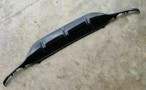

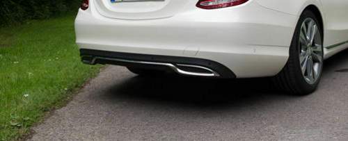

Lässt sich bei einer Standard Avantgarde C Klasse der Diffusor tauschen gegen einen zb. von ebay kleinanzeigen?
Bild 1: zustand jetzt
Bild 2: gewünschter Diffusor nach Umbau.
Vielen Dank

Soweit ich weiß ist es möglich bei der Avantgarde Stoßstange die ganze Einheit, sprich die gesamte schwarze Leiste mit dem Chrom Zierelement zu tauschen. Der schwarze Diffusor auf Bild 2 wird ziemlich sicher nicht einfach so passen, da dieser für AMG Stoßstangen ist.
Sowas konnte man für um die 300€ bei Aliexpress kaufen. Ist dann natürlich kein original Teil da es die so nicht für Avantgarde Stoßstangen gibt.
Der Einbau ist wie ich verstanden habe keine große Sache. Allerdings muss das Auspuffrohr was hinter dem original Diffusor nach unten schaut gekürzt/gebogen werden. Von weitem sieht es dann wie beim C63 aus. Bei näherem Hinblick sieht man aber das "mikrige" Rohr hinter der Doppelflutigen Auspuffblende.

Ja das passt auch, aber da sind die Blenden nicht dabei.
@luigi222 schrieb am 15. April 2020 um 08:11:48 Uhr:
Guten Morgen,
eine Frage zmirosav, wie kommst du drauf, dass dieser dann passt? Nach was muss ich schauen im Angebot?
Gibt es das Teil auch günstiger?
Du hast eine Avantgarde Stoßstange, zu erkennen am Stöpsel für den Abschlepphaken, der ganz im oberen Teil ist. Bei der AMG Line ist der Stöpsel zum Teil mit im Diffusor integriert.
Somit gibt es 2 Varianten und nur die erste passt für dich.
